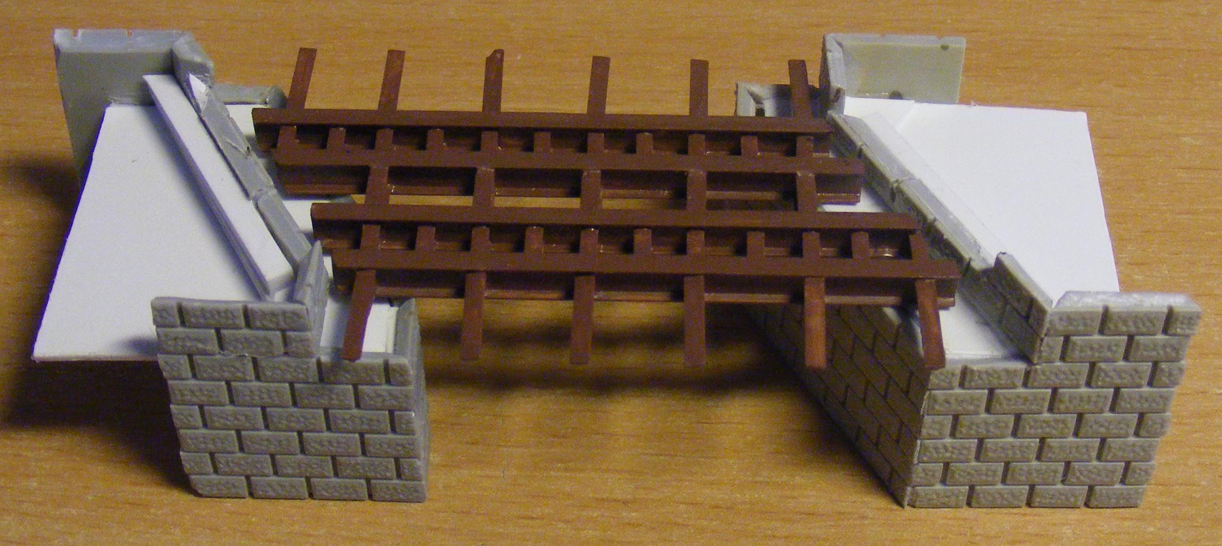

Revelkou je natíraná konstrukce mostu.

Zkoušel jsem rewell 83 i 84, ale líbilo se mi to až po zaprášení rezavou křídou. Toto je 84 + křída: http://img17.rajce.idnes.cz/d1703/4/415 ... .jpg?ver=2
A tady je jen křída, bez barvy. Ale to byla pakárna, protože křída na hladkém povrchu nechce držet. Chce to napřed matný lak.
http://radovanov.rajce.idnes.cz/Most_1_87/#IMG_0505.jpg

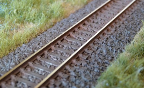

Ahoj,jaký bezbarvý matný lak(nejlépe ve spreji) by jste mi doporučily na fixaci patinátorů Agama.Štěrkové lože a kolejové pruty jsou nastříkány hnědou Revellkou 84,potom následovala patina (světlá rez, tmavá rez a bláto).Zafixování jsem udělal jemným nástřikem matnou Revellkou, vše ale ztmavlo z mírným nádechem lesku.Pro čištění kolejí používám vysavač,proto ta fixace.Díky

Na pigmenty NIKDY ŽÁDNÝ LAK!!!!!!!!!!!! Pouze tzv pigment fixer (Mig, AK atd), v nouzi fixativ - nanést pomocí štětce - namočíš štětec, lehce přiložíš tam kam potřebuješ a kapalinu necháš aby sama zatekla do povrchu - takže nešmrdlat, jen lehce přiložit mokrý štětec!

Petr Zatrepalek píše:Na pigmenty NIKDY ŽÁDNÝ LAK!!!!!!!!!!!! Pouze tzv pigment fixer ...
Díky za odpověď,mohl bych ten pigment fixer MIG jemně stříkat z pistole a tím zafixovat patinátory, jak se snáší z Revell syntetikou?

martin-tt píše: Díky za odpověď,mohl bych ten pigment fixer MIG jemně stříkat z pistole a tím zafixovat patinátory, jak se snáší z Revell syntetikou?
Taky to stříkám kde to jde pistolí, problém ale nastává když tam toho pigmentu chceš mít "hromádku" - tu pak samozřejmě rozfoukáš, takže proto ten štětec. Pigmentfixer nemá na podkladové barvy žádný vliv.
Pokud pigment naneseš na ještě nezaschlou (tj lepivou) matnou syntetiku, tak ten pigmentfixer mnohdy ani nepotřebuješ...
