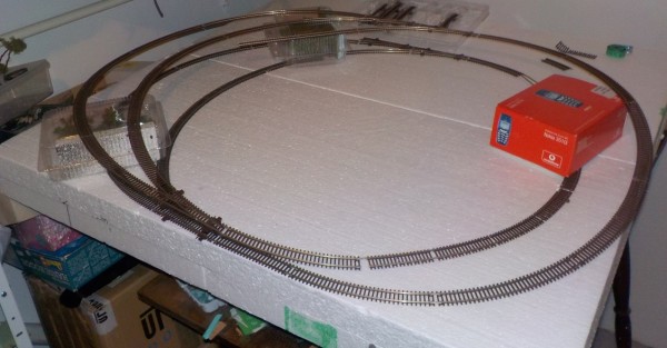

Na papíře spousta věcí vypadá hezky, ale v reálu k tomu typ kolejiva řekne svý. Takže jsem si dovolil zkombinovat tvoje dvě vize z toho, co mi leží doma. Při debordelizaci jsem našel nějaký flexikoleje ze sekáče od neznámýho výrobce - asi Pilz, nebo rannej Tillig, takže jsem zkusil i rychlou variaci na Sněžnou. Na tu obsah startsetů nestačí.
Mohla by bejt zajímavá, vešla by se taky na 100x80, ale deklasuje ji přístup do skryťáku, kde by se občas muselo přepřehat. Ale doplnit do skryťáku kusou kolej, tak je tu krásná příležitost pro sólo motor jako noční flamendrák.
Osobně uvažuju o prodloužený verzi Kameničky - Doubice (o jednu kolej) s tím, že do upravených Kameniček přikoupím jednu výhybku a přidám výtopnu (viz starší schéma někde výš) a zbrojení umístím do šturcu. Pak se mi do stanice vejdou delší soupravy a lokomotiva na přepřažení.
Takže první mašina vyjede z výtopny na manipulační kolej, druhá přijede s vlakem. Odpřáhne, zajede do šturcu, dozbrojí a zajede do výtopny. Stroj na manipulační koleji najede na soupravu, uskuteční případnou manipulaci a/nebo odjede s vlakem. V Doubicích z úvratě přijede vlak, objede ho lokomotiva (sólo motor jen počká) na vlak z Kameniček a po jeho příjezdu odjede do Kameniček....
