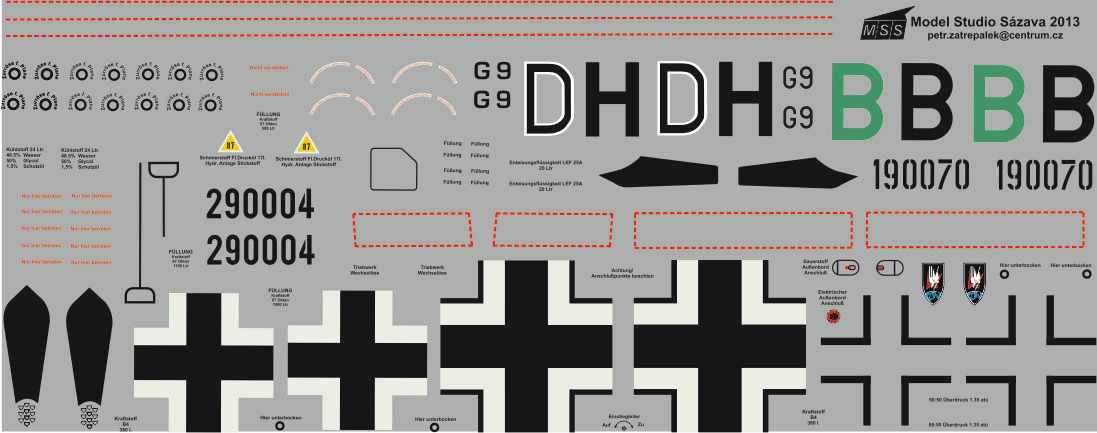

Vzhled po vytištění je třeba jako u "mých" obtisků viz obrázek - zakázková přestavba pro ES Pečky - místo podkladové šedé si představ čirý krycí lak...

Příspěvekod Petr Zatrepalek » pát 15 srp, 2014 3:57 pm
Zajímavé, jak vidět ty nové OKI jsou už uplně jinak konstruované než "staré" ALPS/OKI... Luboš mi to dělá na té své "staré" tiskárně včetně toho podtisku bílou a jediný problém byl s "ujetím" černé vrchní barvy - od té doby co mu dávám podklady ve vrstvách kde bílá, barvy mezi a vrchní černá popř stříbrná, jsou s vnějšími přesahy 0,02mm, tak je soutisk perfektní i při několikerém průjezdu tiskárnou. U něj to funguje v principu tak, že první tisk se jede vždy bílý (ode mne má bílou s vnitřním přesahem 0,02mm) a pak jede všechny další barvy naráz stejně jako u Vaší OKI, případně se dělá ještě další průjezd pro černou či stříbrnou (okraje emblémů apod)...
Pro zajímavost - nejlepší tiskaři dekálů na světě - italský Cartograf - potřebují přesah mezi barvami minimálně 0,055mm, aby dokázali dodržet soutisk. Když dělám pro někoho z mých klientů obtiskové podklady, musím třeba pro Eduardí tiskárnu počítat i s 0,07 přesahem barev... Ono vezmete-li, že nejmenší tisknutelná linka v bílé je u sítotisku 0,055mm a u ALPS/OKI 0,15mm a velikost písma omezená na min 0,4mm, tak se s přesahy mezi jednotlivými barvami počítat prostě musí... Já to u všech obtiskových podkladů dělám už z principu - nikdy nevím nebude-li někdo chtít ALPS obtisk někdy v budoucnu třeba řešit jinou technologií... Lepší udělat to hned než to pak zpětně všechno předělávat...
O tom "obracení" obtisku slyším poprvé... V tom případě se nedivím že raději u své tiskárny jedete tu bílou separátně... Nicméně na tu drobot pro vagony by i toto mohlo být řešení... Obtisk usadit a hned na něj lehce tuknout štětcem namočeným v dekálové vodičce - tohle by fungovat mělo i při těch pidirozměrech popisek! Jen nepoužívat Hypersol! Tenhle agresivní přípravek žere při "štětcování" i barvu - já ho jen stříkám pistolí přes dekál, který se během pár minut perfektně sám zažehlí... Dekál bez lepidla by se ale proudem vzduchu od pistole prostě odfoukl.... Na štětcování neznám nic lepšího než Gunze dekálové vodičky...

Příspěvekod Pepa Handl » pát 15 srp, 2014 6:50 pm
Tato tiskárna funguje tak, že ze zásobníku si vezme podavač papír, který "položí" na dopravní pás. Ten dopraví papír k prvnímu tiskovému válci, který tiskne jednou vrstvou odstíny CMY, pokud je druhý válec černý (bílou barvu pak již už nelze dále tisknout). Pokud je druhý válec bílý, tak první válec tiskne CMYK (tedy i černou). To je ten důvod, proč nemusím separovat barevné vrstvy pro potřeby tisku (něco jiného je přehlednost při kreslení). Pak papír pokračuje k druhému tiskovému válci a ten: v případě, že je černý tak podle nastavení buď doplní černou barvu, nebo doplní černou barvu a zároveň nanese krycí černou vrstvu. Pokud je druhý válec bílý (válce lze měnit), tak to samé se děje s bílou barvou. Buď ji pouze doplní, nebo doplní a překryje vlastní obtisk. Následuje samozřejmě "žehlení", kde se podle nastavení přítlaku dalších následných válců nastavuje automaticky teplota. Při vlastním pohyby papíru po pásu je papír fyzicky přidržován, takže se nemůže jinak, než cíleným pohybem pásu posunout. Proto používám dva obtisky (s výjimkou "zrcadlových" obtisků), vyhnu se tím nepřesnosti soutisku při novém založení (byť automatickém) potištěného papíru na pás. Pro tuto tiskárnu je 0,02 mm "magické" číslo neboť tento rozměr je i hraniční pro vlastní tisk. Menší bod (linka) se nemusí plně zobrazit. Co neumím, je tisk metalickými barvami. I když používám CMYK metalickou paletu, přece jenom se jedná o přibližné připodobení (kovovou barvu prostě v zásobníku nemám).
Pro "zrcadlové" obtisky se mně osvědčilo kápnout na plochu modelu trochu obyčejného Herkulesu, což jsem běžně používal i dříve (před vlastní výrobou obtisků), když lepící vrstva nestála za nic, nebo jsem ji dlouhým máčením obtisku smyl. Herkules je průhledný a jeho zbytky se po usazení obtisku dají lehce smýt vodou, s "vodičkami" problém nemá.
Co se týká "vodiček", tak máte naprostou pravdu. Proto mám na každém obtisku velké logo, na kterém doporučuji "vodičky" odzkoušet. Hypersol je opravdu brutalita, se kterou se musí hodně opatrně.
A jak již zaznělo v jednom z Vašich předchozích příspěvků, bez hodin strávených při kreslení se obtisk sám neudělá (vlastní tisk je otázkou pár minut).
