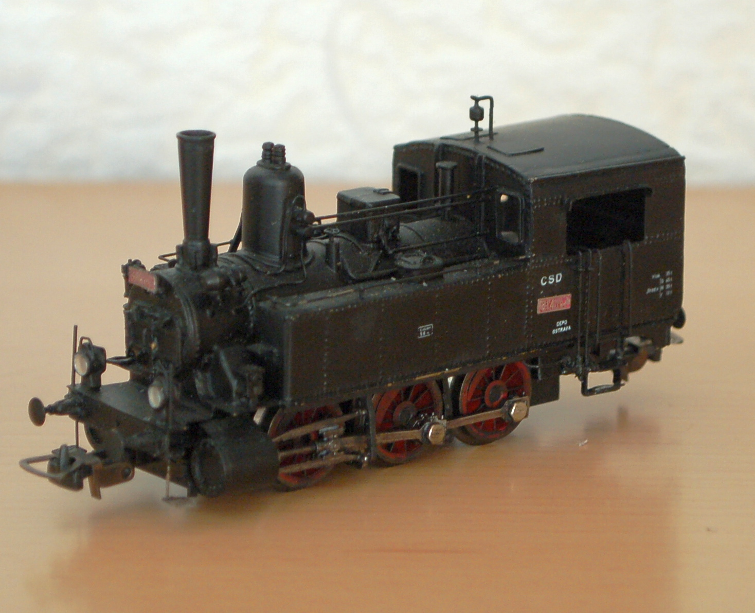

Příspěvekod hektor » pát 21 zář, 2012 8:51 pm
přkládám fotku.
hektor
Příspěvky: 5
Registrován: ned 19 srp, 2012 9:38 am

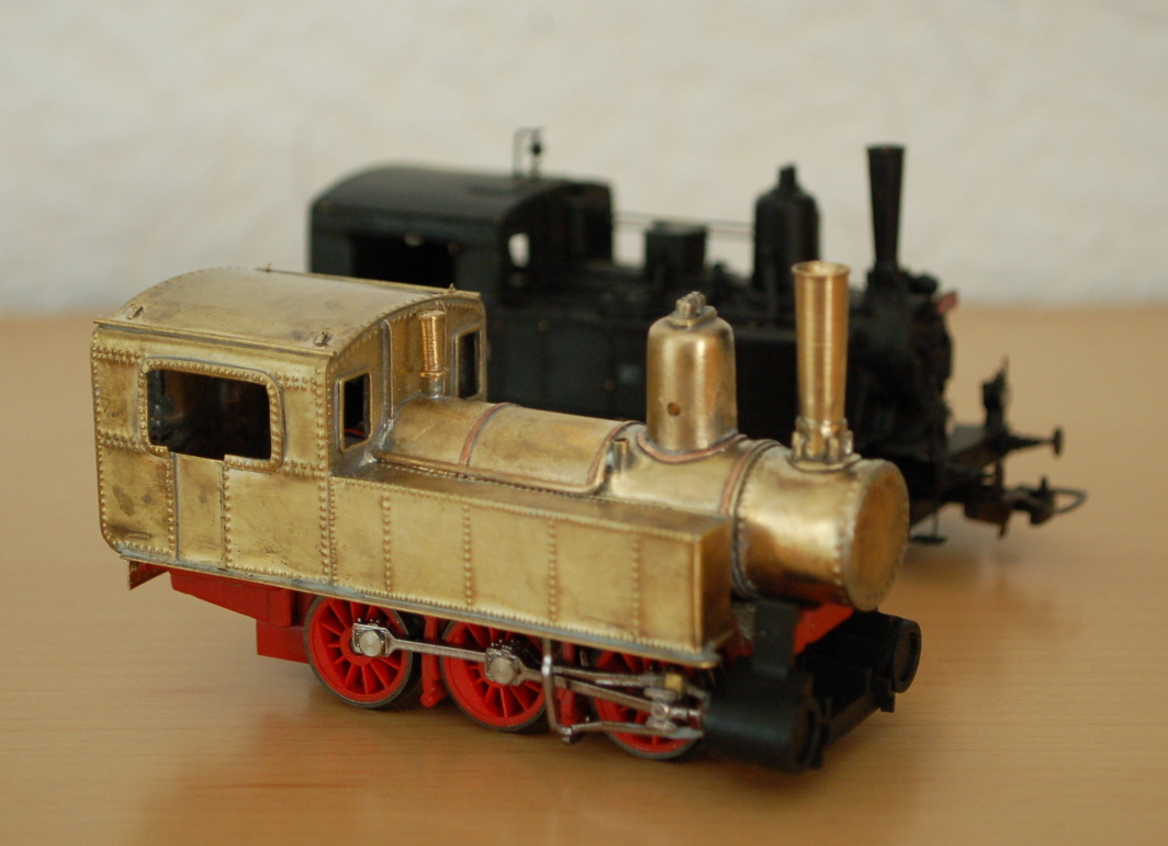

Re: 314.303 H0
Příspěvekod hektor » pát 21 zář, 2012 9:32 pm
tak ještě jedna fotka
hektor
Příspěvky: 5
Re: 314.303 H0
Příspěvekod Mára » pát 12 říj, 2012 8:00 pm
Krása! To není lept že? Můžu se Tě zeptat jak jsi dělal ten přechod mezi parním dómem a kotlem? A kde bych sehnal takové napaječe? :-)
Mě na tom odlitku štvalo, že je zaslepená mezera mezi vanami a kotlem, není propracovanější komín a taky neni naznačený ten přechod.. Ale rozhodl jsem se to nechat tak, protože by to nemuselo dopadnout dobře a ta černá to milosrdně schová.
M
Mára
Příspěvky: 96
Re: 314.303 H0
Příspěvekod hektor » ned 14 říj, 2012 6:09 pm
Je to vše vlastní stavba. Lem okolo parního dómu je z naletovaného drátku. přecod z kotle na dýmnici je vlastně vsazení dvou trubiček do sebe. Napaječe jsou mosazné odlitky Muras.
hektor
Příspěvky: 5

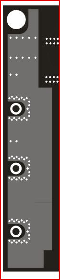

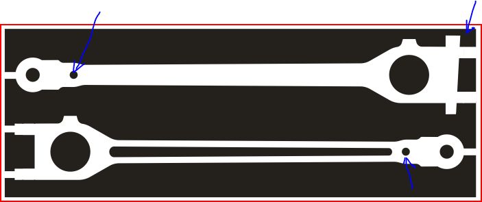

Příspěvekod Mára » pát 17 led, 2014 4:33 pm
Trochu jsem pokročil s leptem. Takhle by měl vypadat. Nechám si ho teď vyleptat a zkusím ho poskládat ještě jednou, jestli jsem tomu vychytal všechny mouchy. :idea:
náhled leptu
Mára
Příspěvky: 96

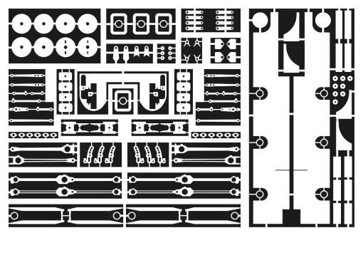

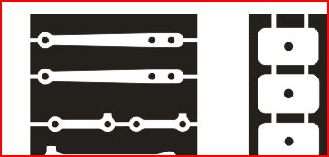

Příspěvekod Mára » úte 22 zář, 2015 7:42 pm
Zmrtvělo, sypu si popel na hlavu :-) Ale na leptech se stále pracuje. Teď je aktuální revize A, která má vychytanou kombinační páku, ojnici a sajtny s detaily jako je uložení dvojkolí a spoje přepážek rámu. Obrázky z vývoje přikládám.
Původně se mělo jednat jen o lept rozvodů, ale při stavbě jsem potřeboval další díly, které se mi nechtělo dělat v ruce. A tak vznikly rámečky oken, víka vodních van, uložení osy brzdy s táhly, bočnice rámu a znázornění přepážek, víka válců, atd. Kusovník pošlu do SZ i s návodem ke stavbě. Poskládání rozvodu není tak složité, mě překvapilo že to bylo proveditelné už na první pokus, můžu jedině doporučit :-)
Objednal jsem teď pár plechů. Kdo byste je chtěl, napište mi na SZ. Takže teď obrázky:
