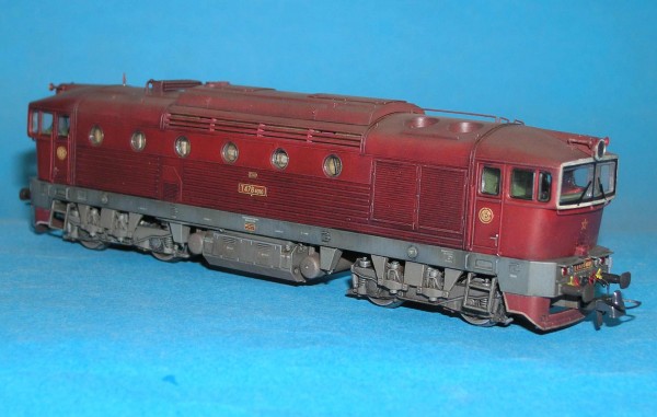

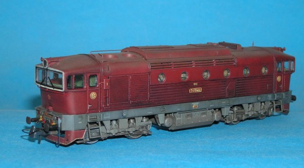

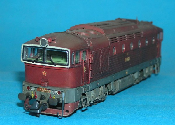

Výsledek týdenní práce po večerech - přestavba roco žsr čtyřkovýho brejlovce na čsd verzi - kompletní rozborka, odbarveno, přebroušeno, přetmeleno, surfacer, nový barvy, osazeny nové rezinové závěsky, dodělány detaily na stanovištích a domalovány detaily ve strojovně, upraveny původní roco nárazníky, patina - prešejding pistolí, trojnásobný filtry mixem olejových barev kvůli docílení efektu naftou leštěnému povrchu mašiny, wash paynovou šedí, stopy po mazivech pomocí Migovy Greese Stain vodičky, střecha přestřik barvou prachu brzdových zdrží, pak nástřik prachem tamiya a nakonec jemný drajbraš...

paci sa mi ta lahka patina - nevyzera ako novy ale ani ako roky jazdeny, proste ako v zábehu po roku jazdenia :)

Veru pekná štvorka, len by to ešte chcelo upraviť tie nešťastné žalúzie. Možno by stačilo trochu zosvetliť každú druhú nad povrch vystupujúcu linku, prípadne každú druhú stmaviť aby sa nadobudol dojem hrubších lamiel žaluzií. Ešte by sa dali doplniť hadice k pieskovačom s primerane hrubej sivej gumičky. Inak klobúk dolu, takéto decentné prevedenie patiny je tiež umenie. :wink:

este som chcel napisat, nechcel by si nam prezradit postup patinacie ? myslim ze by sme sa niecomu uzitocnemu priucili :twisted:
