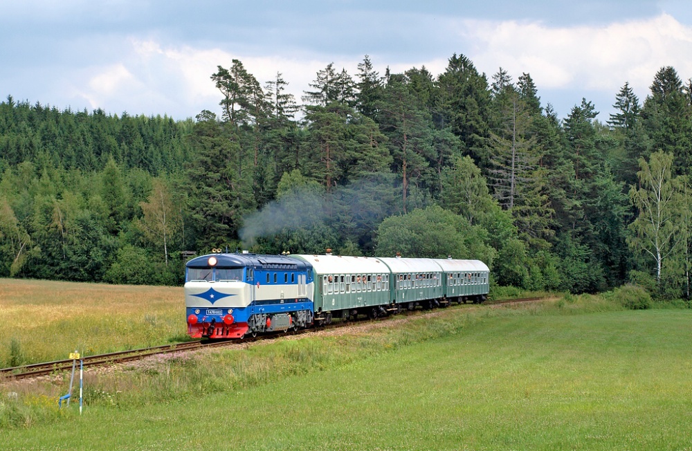

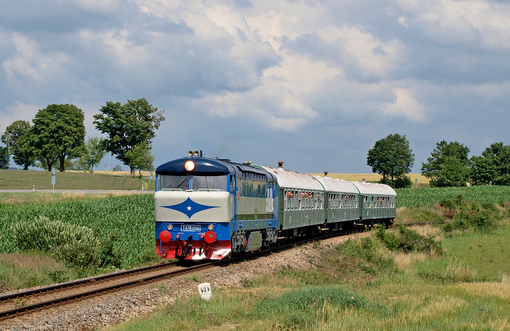

Příspěvekod Tkadlec Jaroslav » čtv 15 lis, 2012 6:03 pm
:wink:

Za fotky díky, ale těhle nových mám taky víc než dost, bohužel to není to co chci (chceme). Hodí se tak akorát na lak, detaily lokomotivy jako takové se použít nedají, za tu dobu (téměř 50 let) si totiž "dvojka" prošla řadou zásadních rekonstrukcí.
Každopádně informace z aktuálního dění, pravděpodobně tenhle projek ukončuju jako pouhou přestavbu něčeho existujícího, a začínám nový projekt kdy tu T478.1002 (možná časem i 1001, to ale neslibuju) začnu dělat úplně od nuly. Pokud se to povede, bude to pro všechny jednodušší a přijatelnější než upravený Dvořáčkův odlitek, pokud se to nepovede tak doupravím tu kastli co mám doma.
