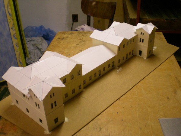

Ahoj, ac se rozjizdi doba trnek, tak se nejaky cas najde i na vlacky. Vytvoril jsem strechu na vypravni budovu k Raholci a chtel bych poradit, jak vytvorit nejakou stresni krytinu. Udelat eternit strihanim pasku je silenost a nic jineho me nenapada. Delat tu strechu z nejakych polotovaru je trochu problem, protoze je dost slozita a nektere dily jsem delal i trikrat nez me to pasovalo, takze bych se asi nedoplatil.
Jeste k materialu z ktereho je podklad strechy. Je to plast z ruznych vystraznych tabulek ktere byvaji na zdech, dverich a pod.

Jo tož střechu řeším taky.....najít nějakou dobrou krytinu vzhledově i cenově je problém, ovšem můj problém je 5% toho tvého cipísku... Já bych nejraději nějakou pálenou brněnku...(pro neznalé rozuměj typ střešní krytiny)....,ale tu nikdo neděla tak že budu muset taky experimentovat. Skladiště asi zamáznu bobrovkou a výpravní budovu nějakým provizoriem ala TT-HO auhagen přitom bych tak rád koupil echt českou krytinu v TT.

Eternit stříhat nemusíš. Klidně ti ho půl kýblu napálím, ale lepit už si ho budeš sám. :lol: :lol: :lol:

Ahoj, diky za nabidku laserovaneho eternitu. To strihani neni ten nejvetsi problem (mam pucene ty zubate krejcovske nuzky), ale to lepeniiiiii. Jeste popremyslam, trebas v Hluku nekoho neco napadne. Ahoj Cipisekmp

Kdepak cipísku,i na starých fotkách je eternit a to ti nezávidím lepit eternitové šablony v úžlabích.

On to zvládne,Milane v úžlabí se vždycky plechovalo,neměl by se hledat problém kde není....

To jo,problém je seříznutí šablon :D viz Lobeč.

udělej plechovou.
bud si udělat z kancelářského papíru tabule na krajích ohnuty asi 0,5 mm a lepeny k sobě a pásky přes sebe a nebo na hladkou střechu nalep pásky papíru nastojato.
Jinak jak kolega nabízí pomoc. vypálit tabule eternitu, ale dneska už to nelepím pásek po pásku, dneska lepím rovnou celou střechu a tam to je vypálené celé.
