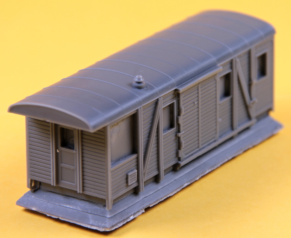

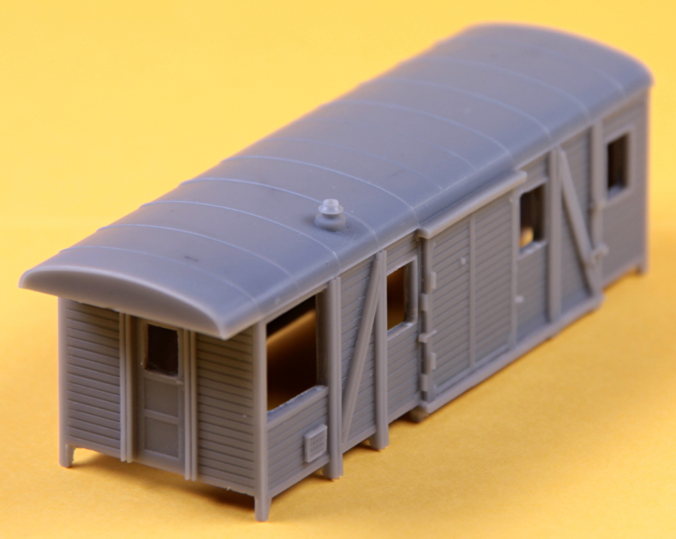

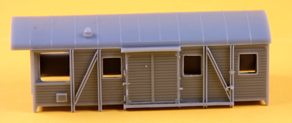

Služební vůz Daa-k z odlitku (HO)
Příspěvekod Hugo » pon 09 črc, 2012 8:37 am
Zdravím přispěvatele a příznivce tohoto fóra, a modelářství obecně. Chci se "posunout trochu dál", kdy výsledkem po řezání, broušení a barvení by měl být tento vůz, který neodmyslitelně patří k našim železnicím dlouhá léta. Objednal jsem si 2 odlitky, kdy na prvním si budu ověřovat správnost zvoleného postupu, tak aby na druhém "byly mouchy vychytány". Výsledkem by měly být 2 vozy, které budou schopny provozu (byť nejsem majitelem kolejiště, zatím) a budou se co nejvíce přibližovat realitě. Na stavbu si nedávám žádný termín, bude pokračovat v tempu jak bude čas.
Vozy nebudou určitě splňovat kriteria k tomu, aby se dalo říci, že jsou to špičkové modely, ale stavím si je pro radost a pro svůj "posun". Budu rád za případné poznámky a připomínky.
Na začátek pár fotek z první fáze výroby:

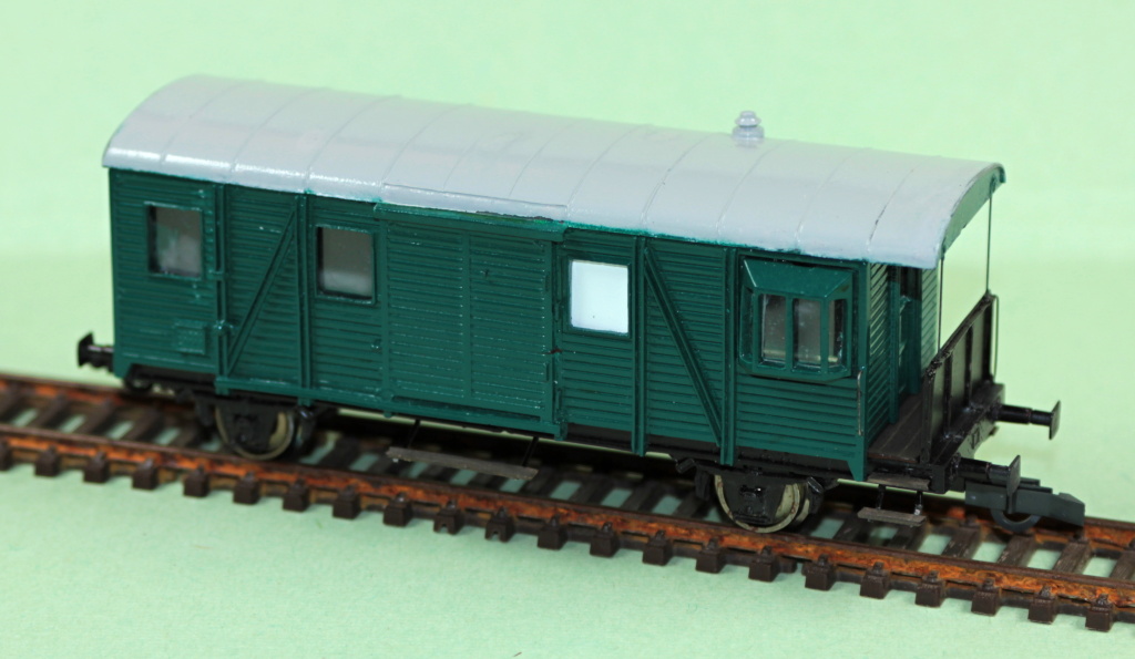

Služební vůz Ds z odlitku (HO)

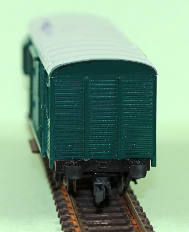

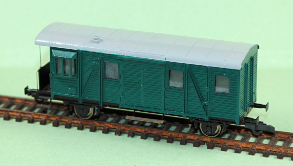

Příspěvekod Hugo » pon 24 zář, 2012 7:38 am
Tak jsem se svým prvním "výtvorem" z odlitku skoro hotov. Musím jej ještě opatřit obtisky a "srovnat" přechody barvy mezi stěnami a střechou.
Získal jsem stavbou cenné zkušenosti do budoucna. Na začátku jsem si myslel, že stavba bude jednodušší, alespoň pro mně - vždyť se jedná "pouze" o hranatou skříň a podvozek, vše se obrousí, nastříká, poskládá, půjde to v pohodě. Po čase stráveném nad modelem již toto přesvědčení nemám. V průběhu stavby jsem zjistil, že rám podvozku je prohnutý, takže jsem "vyrobil" nový z podvozku vagonu od PIKO. Jistě někdo namítne, že jsem se tady na foru mohl zeptat zda a případně jak lze rám srovnat. Pak jsem řešil stav v době kdy podvozek jsem měl hotový, že nástavba odlitku, resp. střecha je o cca 3 mm kratší než podvozek a mám tedy mezeru u plošiny pro nástup do vozu, i přesto, že jsem odstranil nosníky čelní stěny a nástavbu posunul a usadil co nejvíce na kraj rámu vozu. Heslo "dvakrát měř, jednou řež" platí beze zbytku. Abych přiblížil vzhled modelu co nejvíce skutečnému vozu, osadil jsem vůz okny, vyrobil schůdky, madla (jako materiál posloužily sponky do sešívačky, dráty z kominické štětky, průhledná folie, dřevěná dýha tl. 0,6 mm).
Odlitek mám ještě jeden chtěl jsem jej "zpracovávat" současně s tím prvním, po zvládnutí jednotlivých kroků procesu stavby, ale na to jsem neměl sílu.
Předloha tohoto vozu se mi velice líbí, chci postavit další. Mám řešení, pomocí kterého se dá stavba snad zvládnout - lépe, věrněji, snadněji, jednodušeji. To jsem si ale říkal i na počátku práce s odlitkem. Takže kdo ví.
V žádném případě nechci nějakým způsobem hanit odlitek tohoto vozu, je to dobré řešení, jak za relativně malou částku získat velice dobrý základ hojně rozšířeného vozu našich drah.
Jak se říká "samochvála smrdí", ale já s dosavadním výsledkem svého snažení jsem spokojen. Model není určen na výstavy, ale pro provoz na kolejišti, kdy chyby a nedostatky, kterých je na vagonu dost nebudou prakticky postřehnutelné, neboť se domnívám, že divák sleduje celek.

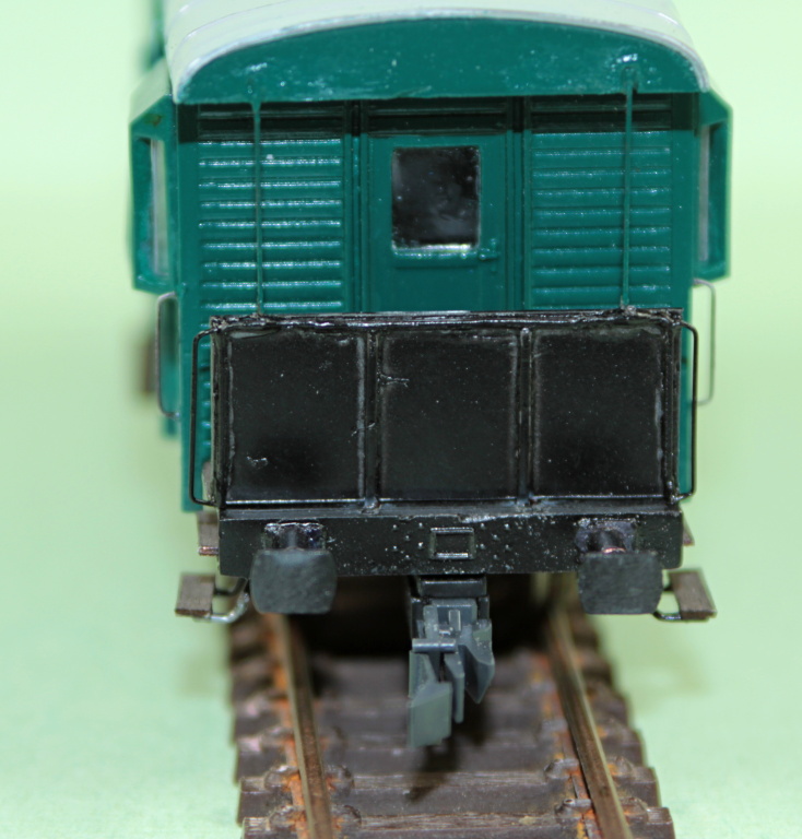

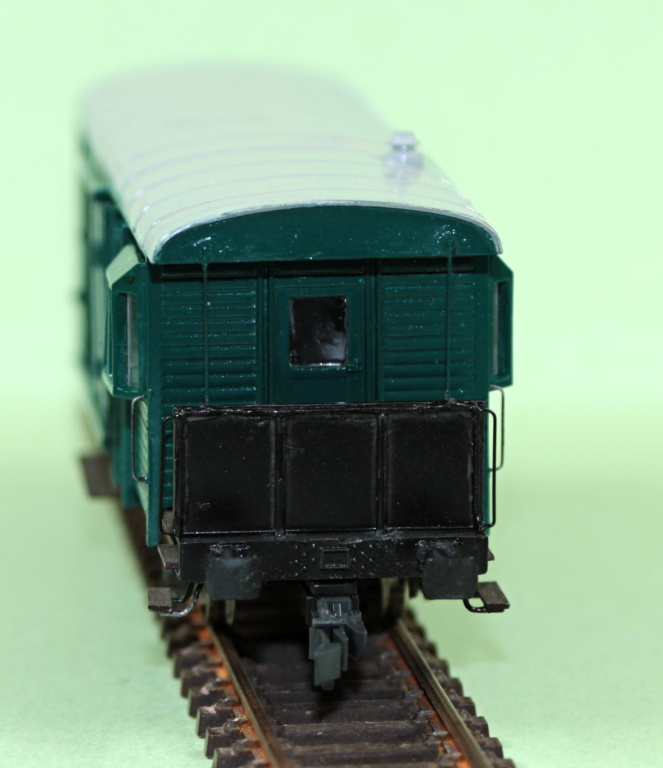

Příspěvekod Hugo » pon 24 zář, 2012 7:39 am
A ještě 2 fotky.
