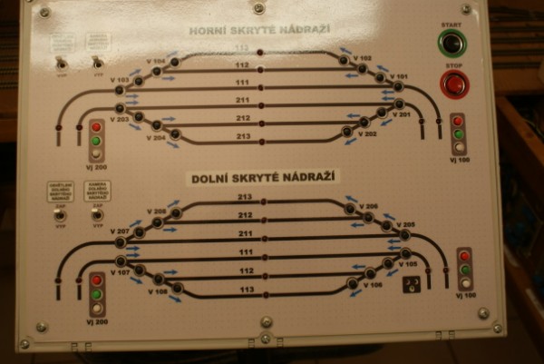

Zkus se třeba inspirovat tady : moduly.vlakytt.cz
Zásobárna vlaků
Ovládací panel
www.vlakytt.cz

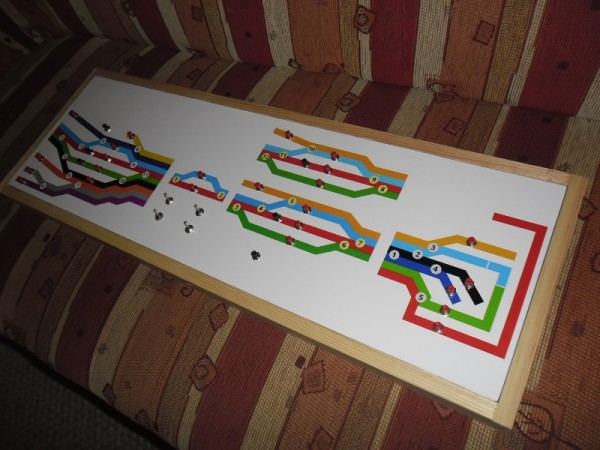

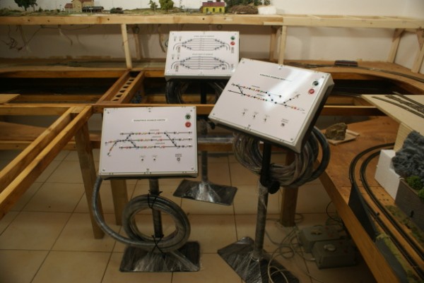

Příspěvekod fulda » úte 05 kvě, 2015 7:24 am
Já jedu v bílém plastu z reklamních agentur. Ale občas se mi zdá, že elektroinstalační krabice co používají moduláři jsou jednodušší na modelování.
Taky jestli bude panel v nějakém pevném rámu spojený s kolejištěm a nebo na telefonním drátu jako ho mám já?

Příspěvekod hank61 » úte 05 kvě, 2015 9:45 am

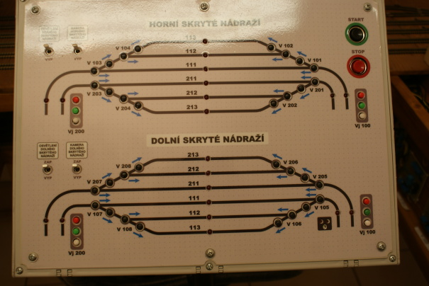

Bílý plast na cedule z reklamek není špatný, ale je relativně měkký. Podstatně lepší je sendvičová deska pod obchodním názvem Dubond, případně Albond - používaná také v reklamě. Jde o sendvič Al-plast-Al. Ideální tlouštka je 3mm. Každá reklamka má nějak zbytky. Cena desky cca 600,-Kč/m2. Foto pultu 70x25cm.

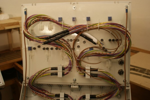

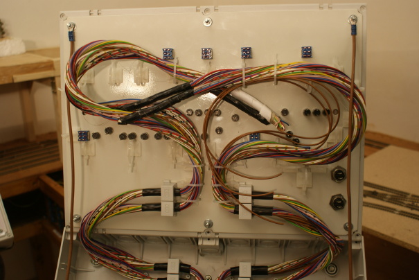

Příspěvekod milostt » úte 05 kvě, 2015 6:03 pm
J8 použil obyčejné rozvodové skříně..

Příspěvekod fulda » stř 06 kvě, 2015 9:44 am
milostt píše:Já použil obyčejné rozvodové skříně..

Příspěvekod milostt » stř 06 kvě, 2015 11:32 am
fulda píše:
Ještě že ne svatební :)
Rozvodné , dobře mi ak mám si ot po sobě přečíst :mrgreen:

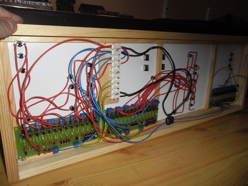

Příspěvekod fulda » stř 06 kvě, 2015 12:48 pm
To je oblíbenej překlap, kterej ti s radostí udělají automatické opravy :D
Ale jinak je to z těch lepších a přímočařejších metod "jak postavit panel"
Ačkoli ty tvoje s podstavcema pro noty jsou dost high tech. A ty krásné dráty k tomu ... :D

Příspěvekod milostt » stř 06 kvě, 2015 5:05 pm
Ačkoli ty tvoje s podstavcema pro noty jsou dost high tech. A ty krásné dráty k tomu ... :D[/quote]

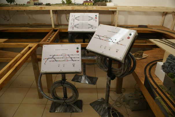

Ty nohy jsou štelovatelné na výšku a na víc v nich je ukrytá pružina která brzní doraz takže kdyby jsme špatně při nastavení výšk dotáhl šroub a pult šel k zemi tka je tma doraz........ :lol:
