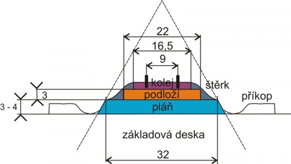

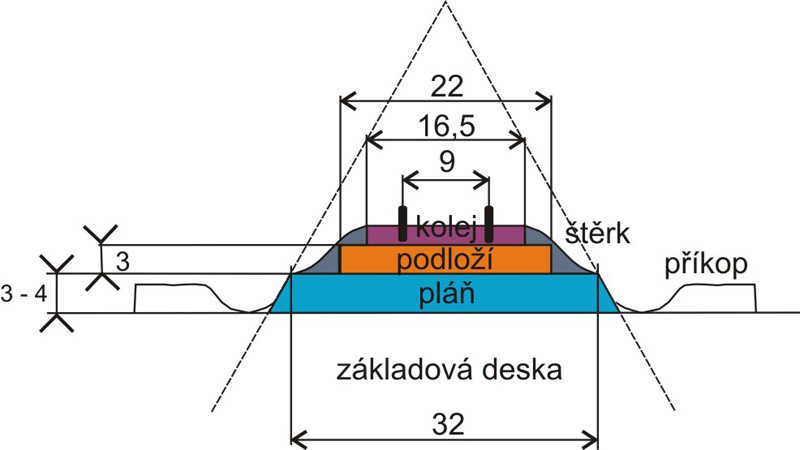

Mám to sice pro eNko, ale snadno si to přepočítáš, případně zkontroluješ s pomocí norem NEM.
(Omlouvám se, ale zdroj jsem si nepoznačil.)
Jak a z čeho se vytvoří spodní stavba, tj. pláň spodku, to záleží na použité technologii tvorby krajiny. Nechci ti radit, aby tu se mnou ctěné publikum nevyběhlo; sám většinou používám primitivní a morálně zastaralé, nicméně mně vyhovující a mým nárokům a schopnostem dostačující technologie a materiály na úrovni mého mládí, tj. 60. - 70. let minulého století.

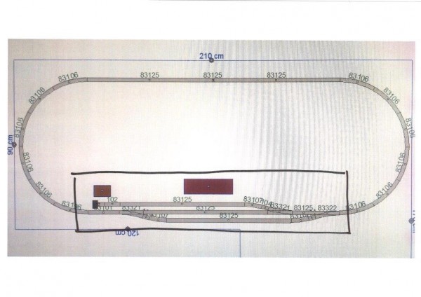

Přikládám nákres, bohužel nemám víc místa, označená oblast by mělo být diorama s tím, že kolej bude funkční pro jízdu.
Vychází mi z toho, že bych dal korek ve dvou vrstvách pod nádražím, kde nebudou náspy, a při přechodu do tratě bych ze dvou vrstev vytvořil pláň a podloží? V pláni se pak dá udělat zářez simulující příkop.
Ještě bych se zeptal - korek budu předpokládám lepit - použiju herkules?
Čím pak připevním koleje ke korku? K desce bych je asi šrouboval, ale v korku šroubky držet nebudou..

Plánek hezký, chápu tvé pohnutky tohoto řešení (měl jsem kdysi takto zprovozněno moje diorama z vitriny). Předpokládám, že i tvoje diorama bude v době neprovozu někde ve vitrině či knihovně?
Jak to lepit je možností vícero, použávím herkules (nebo i dispercol, zbyl mi), na korek i koleje. Až budeš lepit koleje, je dobré při zatížení aby měly kam unikat páry od herkulesu, jinak se ti to může obarvit koleje nazeleno a nejde to dolů. Osobně natírám celou plochu korku kam přijdou pražce a jen TENKOU vrtsvou. Když jsem to přehnal, kousek mi nazelenal.
Vidím, že uvažuješ o flexi, na rovinky se hodí hliníková (či jiný) lišta o šíři 12 mm, padne mezi pruty a je zaručena rovnost kolejí. Ale jsou jistě i jiné možnosti. Někdo to třeba pro lepení šroubuje, pak vrtuty vyndá a štěrkuje...
Jak píše hank, terén můžeš vytvořit jinak z čehokoli co je po ruce.
Koleje na okruhu, které nebudou vidět bych možná jen přišrouboval, nebo lepil jen bodově. Třeba časem zatoužíš po větším či jiném kolejišti a tak to mlžeš lehce rozebrat. Dále zvaž, zda nedat do skryťáku alesp%n jednu objízdnou kolej, či nějaký šturc pro odstavení soupravy, ať je provoz pestrý.

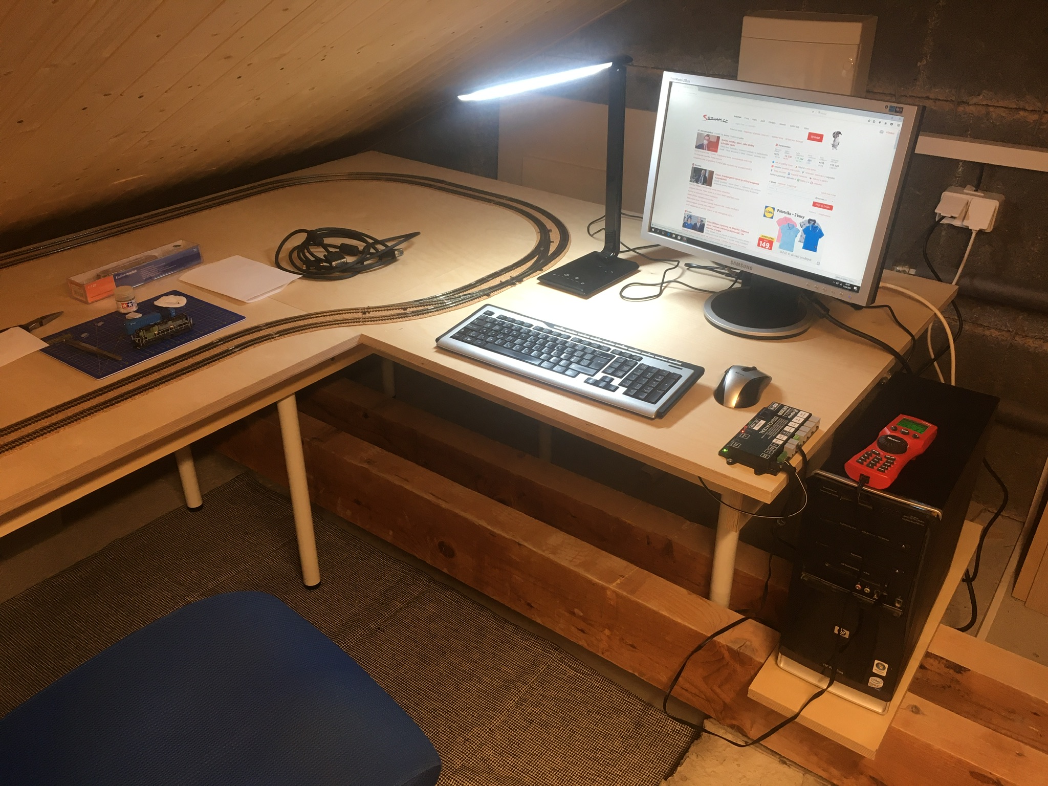

Bude to cele přiznané, je to jak jsem řekl jen stůl udělaný z překližky. Mám to na půdě, sbírám modely a chci se s tím i projet a když už, tak ať pro potěchu oka vlak projede nadražím.
Je to jedna vrstva, žadné skryté nádraží, vše přiznané, takže vzadu na oválu bude prostě jenom kolej na korku, který bude položený na desce.
Zadek nebudu štěrkovat, zkusím, jestli budou šroubky držet v korku. Nádraží ano, tak tady budu tedy lepit. Šablony (rovné i oblouky) na pokládku kolejí mám.
Teď jezdím jen po holých kolejích a rád bych tam měl "něco pěkného", tím myslím to nádraží.
Aktuálně funguju na desce viz foto. Časem plánuju vetší kolejiště, ale to je ještě hudba budoucnosti
