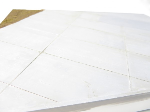

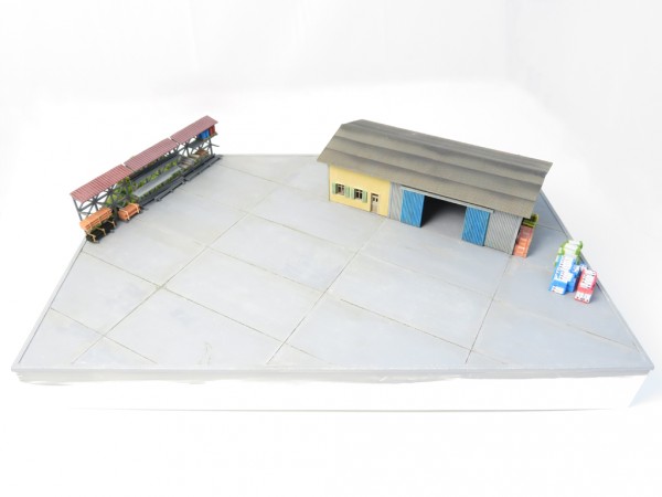

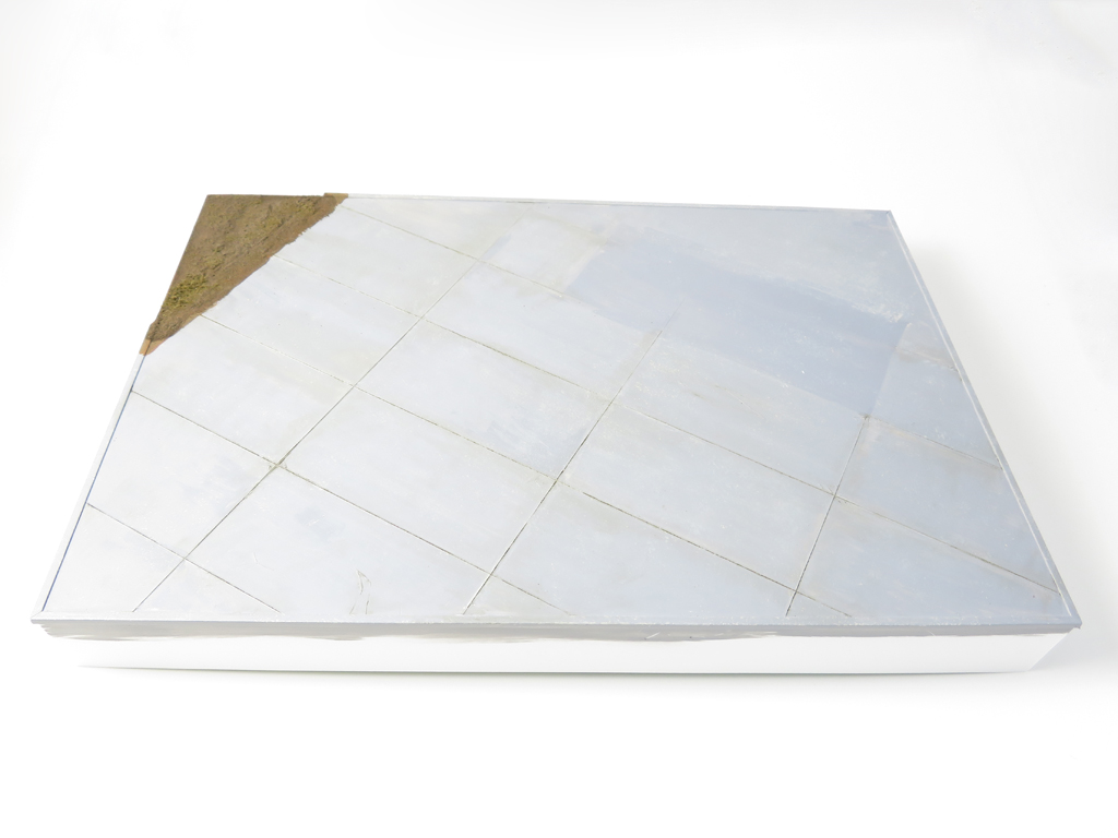

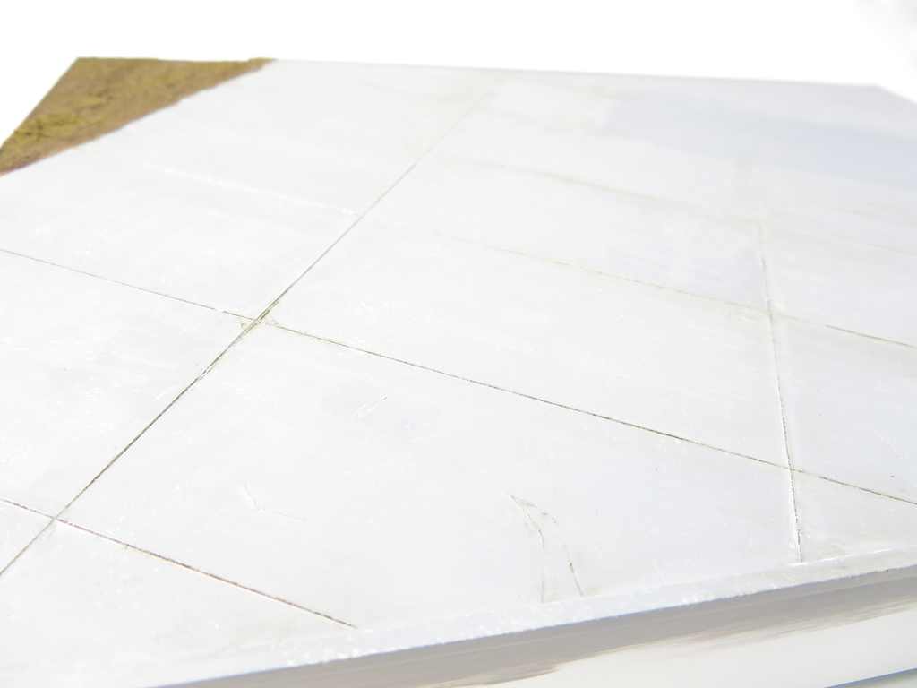

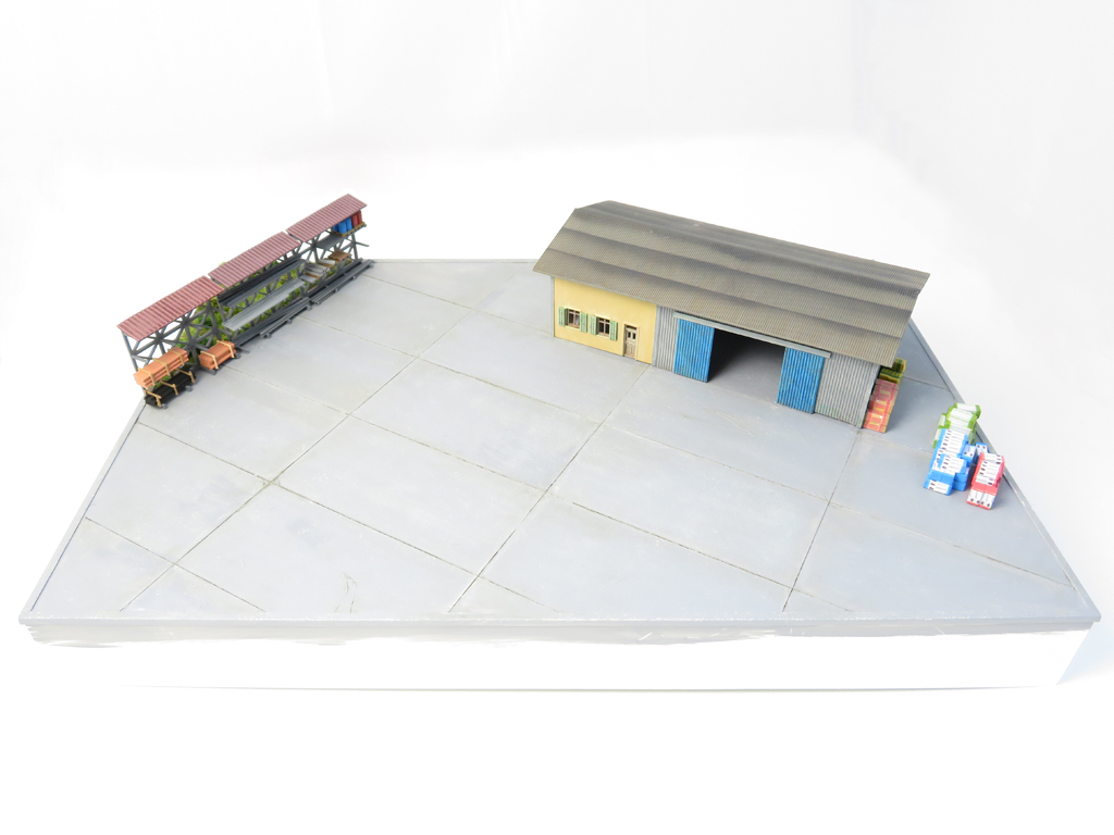

Není to úplně panel, ale jelikož dělám modernu, tak potřebuji spíše betonové plochy, které se za vlhka řežou kvůli dilataci. Používám pouze plastovou desku a jehlu na rytí. Pak už je to jen o patině. Je to zdaleka nejlevnější, protože vyskládat to z panelů by stálo mailand :)
