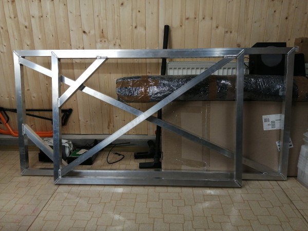

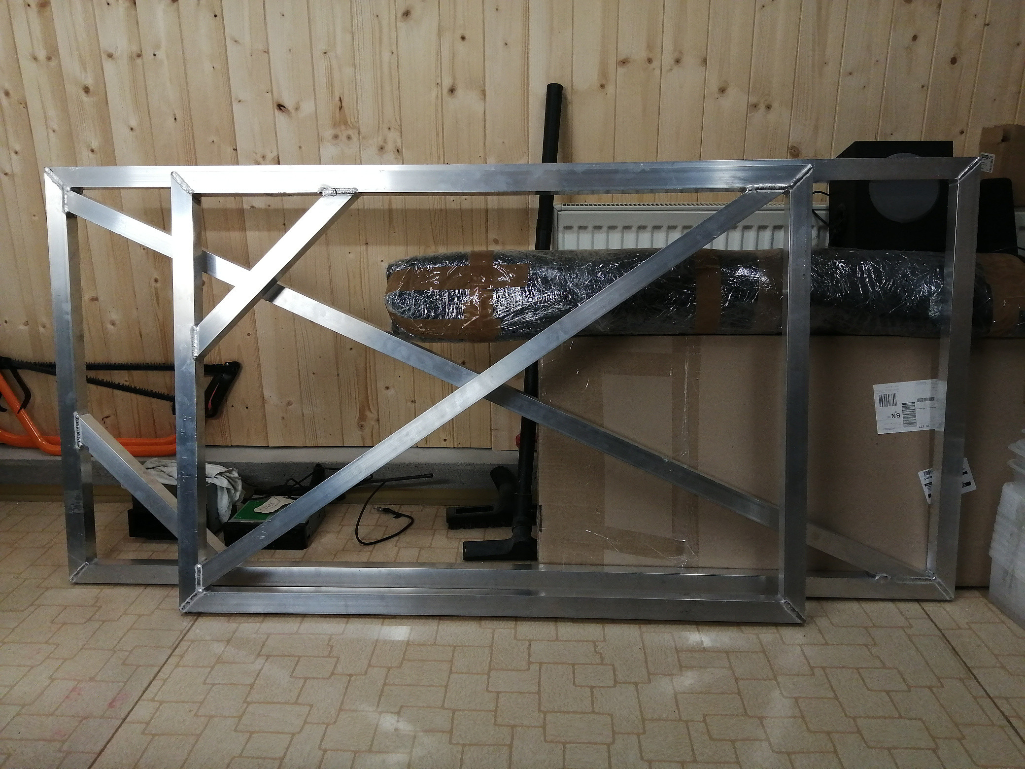

Takže rám samotný je hotový...
Rozdelené na dva nerovnaké diely, kvôli polohe výhybiek. Vychádza to dobre aj vzhľadom na tie uhlopriečkové priečky. A ak by niekoho zaujímalo, prečo sú v tých dvoch rohoch tie krátke 45°trojuholníkové spojky - je to z toho dôvodu, že na jednej strane budú nohy cca. 12cm od okraja. Dôvod je vidieť aj na samotnej fotke - ten malý betónový múrik, ktorý skrýva trubky k tomu radiátoru v pozadí.
Ak by niekoho zaujímala celková cena - práca + materiál, nech mi napíše správu, nechcem robiť reklamu.
