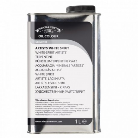

Ahoj, já si kupuji toto, cca 500 Kč za 1 litr. Ke koupi v obchodech s uměleckými potřebami.

Na druhou stranu je terpentýn tradiční ředidlo olej. barev. Na fotce je označení terpentine na třetím řádku, terpentinesatz na čtvrtém, tak co si vybrat?

Příspěvekod hank » pon 26 říj, 2020 6:29 pm
Michal Šuhajda píše:Na druhou stranu je terpentýn tradiční ředidlo olej. barev. Na fotce je označení terpentine na třetím řádku, terpentinesatz na čtvrtém, tak co si vybrat?
:lol:
Jak píše MirekTT: Čuchni si.
