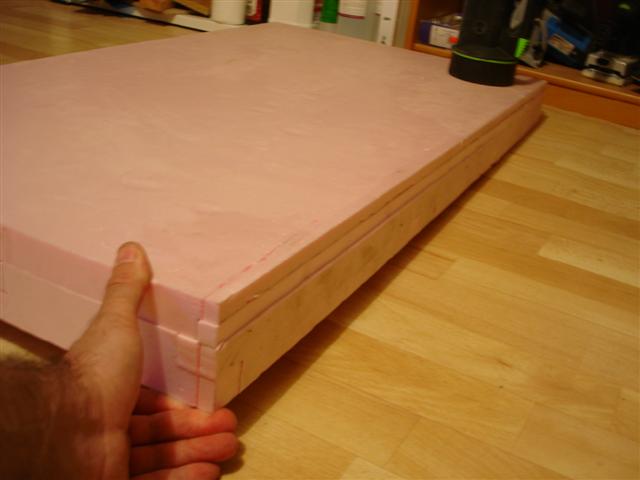

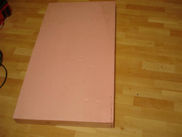

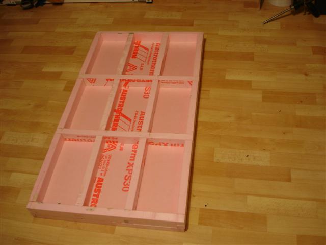

Moc nejde fotit měkost, ale torzně je to katastrofa. Mít na tom přírodu a špatně to uchopit, tak můžu terén dělat znova. Dokonce to má jen metrdeset. A je to k mání, kdyby někdo chtěl, ale na poštu s tím nejdu. Čili dodržet nadpis tématu a udělat z toho sendvič pomocí latí, nebo jeklu.

Díky za dokumentaci, já mám sice asi silnější desky (5 cm) a je to přesně Synthos XPS, který je ještě pevnější nez klasický Styrodur, nicméně jednoduchý dřevěný rám nic nepokazí - už jen kvůli uchycení nohou a čel. I tak to bude lehčí než překližková konstrukce. Uvidíme, jak se zadaří.

Ano ... aby z toho byl tuhý sendvičový materiál musel bys to uzavřít mezi dvě nejmíň 3mm přelkižky. Pak by to snad s těmi latěmi okolo mohlo být použitelné ... :D
