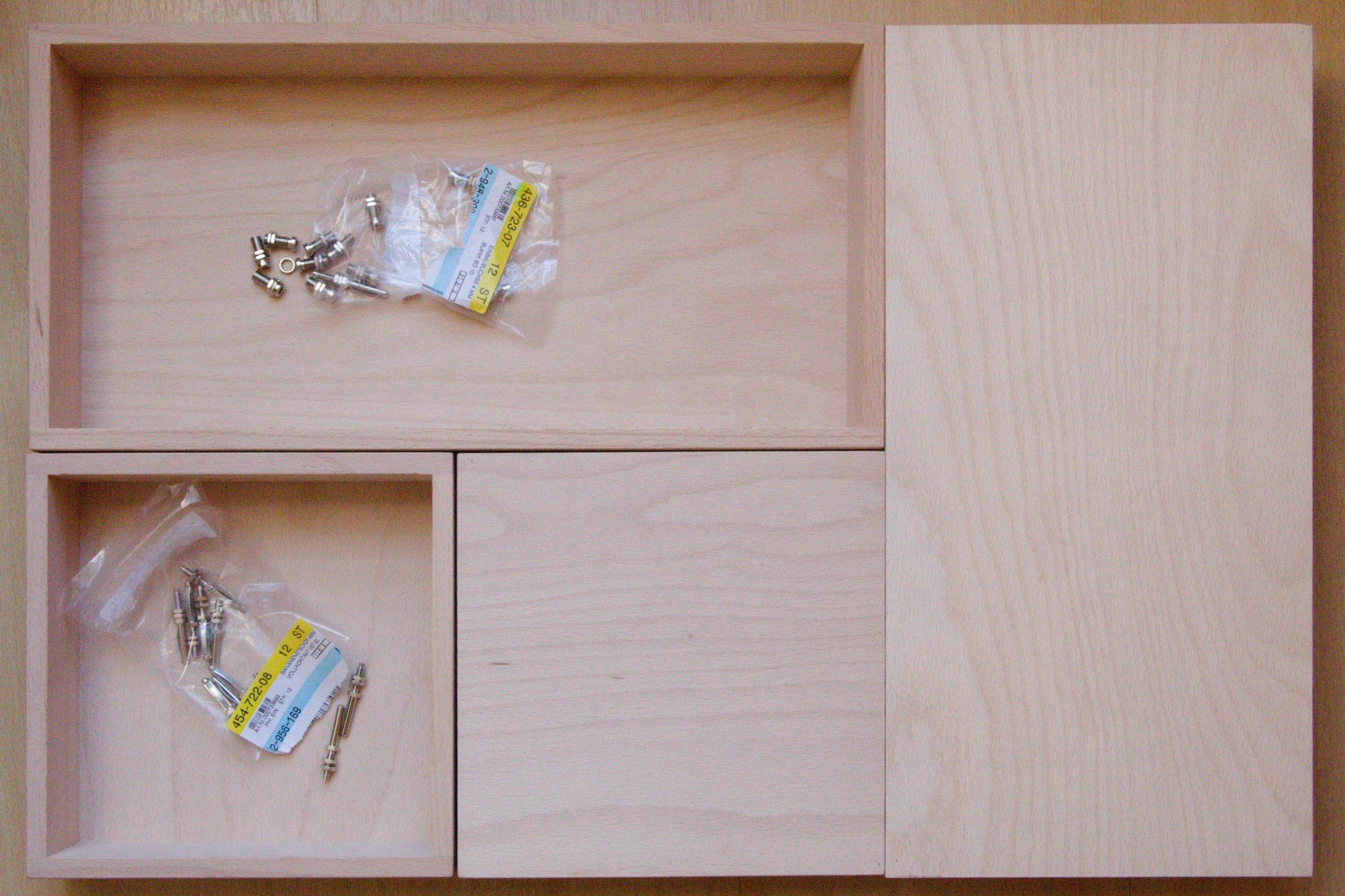

Tak "krabičky" mám konečně doma. Vypadají poměrně solidně, lepší bych určitě nepostavil. Teď do nich navrtám otvory pro banánky a zdířky a zkusím je spojit dohromady.

Jsou to banánky a zdířky od Conrad.cz. Ale v jednom z předchozích příspěvků Fulda přídal odkazy na stejné banánky od GME a GES Electronic.
Tady jsou oficiální popisy z objednávky od Conrad:
Banánkový konektor SKS Hirschmann VST 20, Ø pin: 4 mm, zástrčka, vestavná rovná, poniklovaná (733693)
Laboratorní konektor Ø 4 mm SKS Hirschmann BO 10 (930160000), zás. vest. vert. (733887)

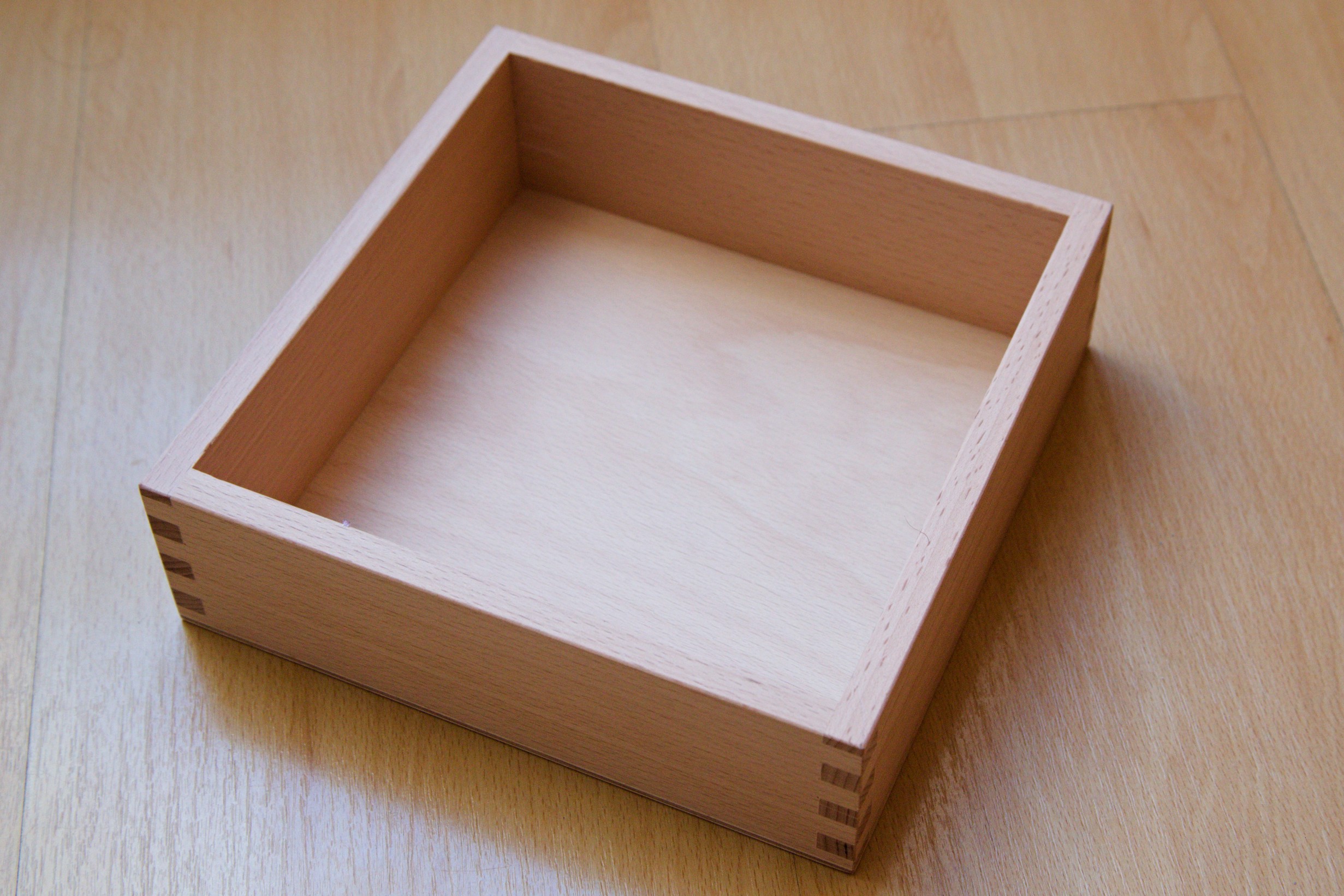

Příspěvekod MrBlackbird » sob 20 říj, 2018 12:08 am
velice mě zajímají tvoje postřehy s těmito panýlky Casani. Určitě se tady rozepiš :lol: . Zajímalo by mě:
1) jejich kvalita zpracování. Jak třeba lícují "čela"? Myslíš, že panel vydrží i odřezaní jeho částí při tvorbě krajiny?
2) jestli je výška 6 cm dostačující pro montáž elektroniky nebo to opravdu potřebuje těch 9 (Waldbahner má ty devítkový).
3) tloušťka dna a boků, pevnost v krutu
Díky!
Kdybys byl náhodou z Prahy, možná bych se při tvém dalším nákupu připojil s objednávkou pár testovacích panýlků :wink:

Příspěvekod MkTT » sob 20 říj, 2018 7:52 am
Ad 1) Zpracování je velice kvalitní, určitě mnohem lepší, než kdybych je vyráběl doma na koleně. Čela lícují s odchylkou menší, než 1 mm. Myslím, že odřezání menší části by to vydrželo.
Ad 2) Já plánuji dovnitř montovat jen přestavníky MTB a usměrňovače, takže pro moje potřeby je 6 cm dostatečných.
Ad 3) Nejsem teď doma, takže tloušťku ti nezměřím, ale byla minimálně 6 mm. Pevnost v krutu je velmi dobrá.
Jsem z Prahy, takže až budu objednávat další panýlky, tak dám vědět.

Příspěvekod MkTT » úte 23 říj, 2018 8:19 am
Já jsem prohledával Internet docela intenzivně a tyto "bedýnky" jsem našel prodávat jenom v Německu, v USA a v Austrálii. Takže jsem objednal z Německa. Kamenný obchod je mimo jiné i v Drážďanech, ale nebyl jsem tam; objednání přes Internet mi přišlo jednodušší.
