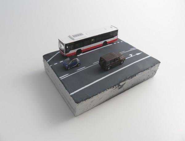

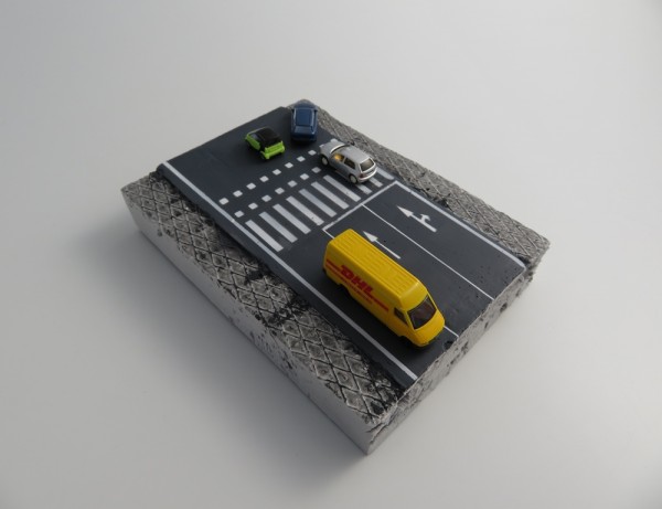

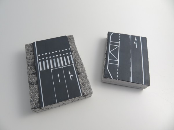

Vhodnější vlákno tu asi není, tak to dám sem - tvorba vodorovného značení pomocí šablony.
https://vyhybkar.blogspot.cz/2017/10/ja ... profi.html
