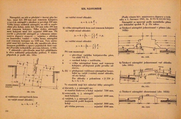

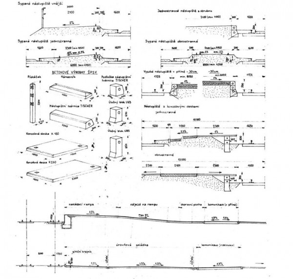

Příspěvekod Bobo » čtv 09 črc, 2026 8:41 am

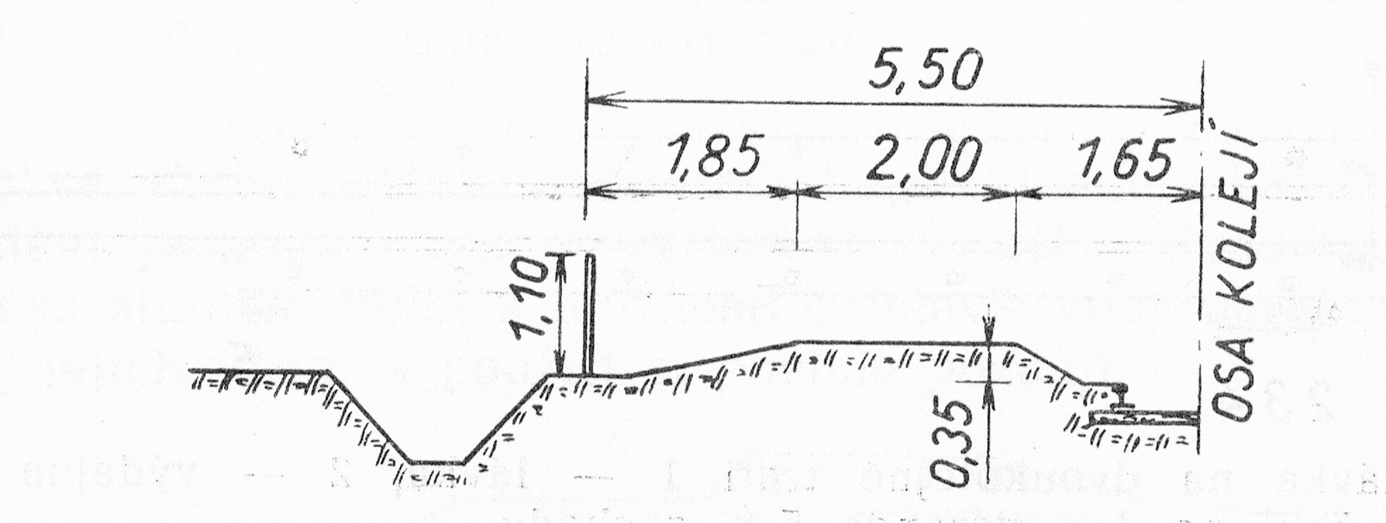

Prosím o pomoc. Měl jsem materiály s různými typy nástupišť a jejich rozměry, vzdálenost hran od kolejnic, profily, vše okótované atd. Za boha to nemůžu najít. Neřeší toto nějaká NEM norma? Co jsem koukal do dostupných norem tak jsem nic nenašel.
Nemá někdo alespoň základní rozměry betonového a sypaného nástupiště? Potřebuji nalepit hrany. Tak abych to nemusel úplně odhadovat, jak daleko a vysoko.

Příspěvekod hank » čtv 09 črc, 2026 2:16 pm

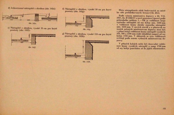

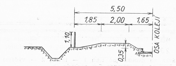

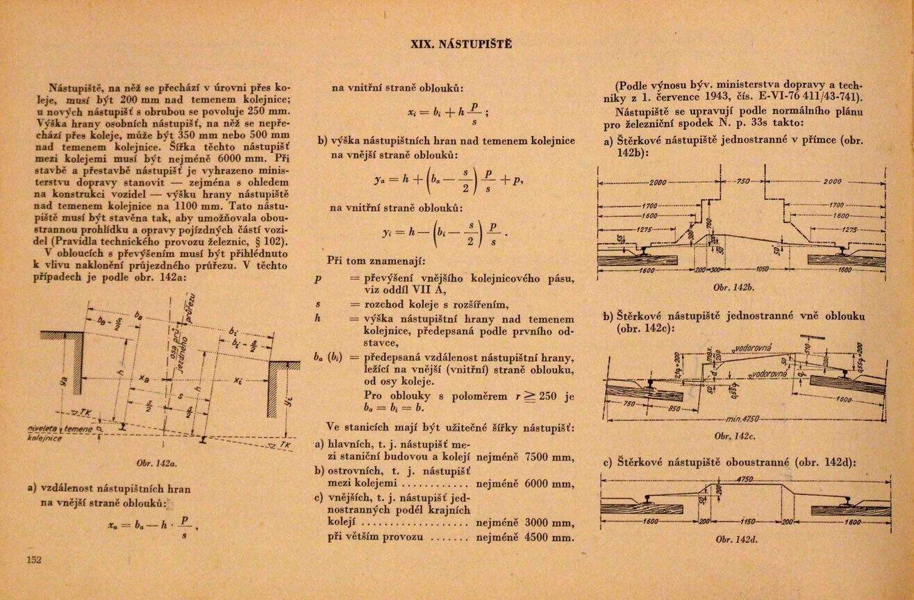

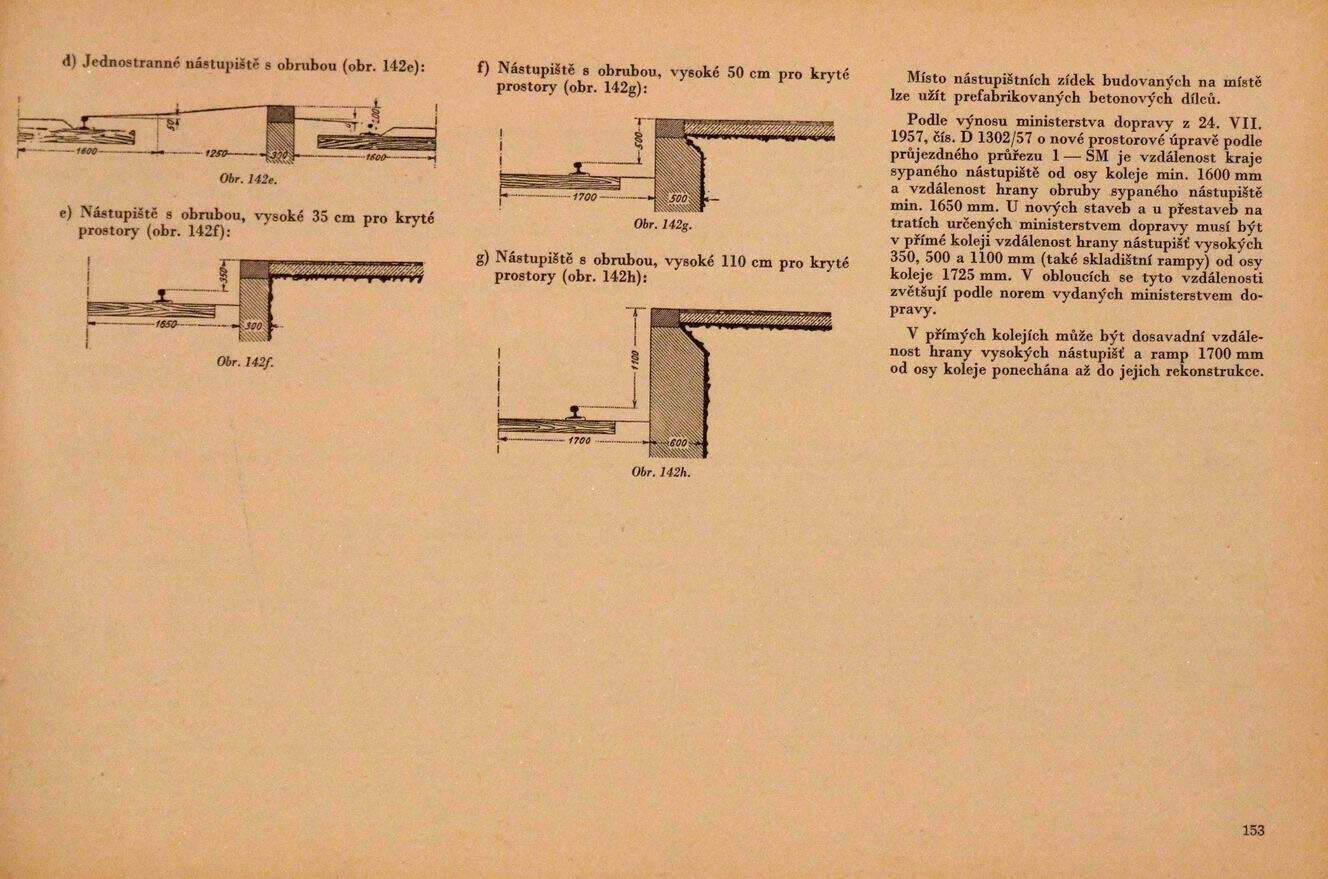

Epocha III-IV:

Příspěvekod hank » čtv 09 črc, 2026 2:20 pm

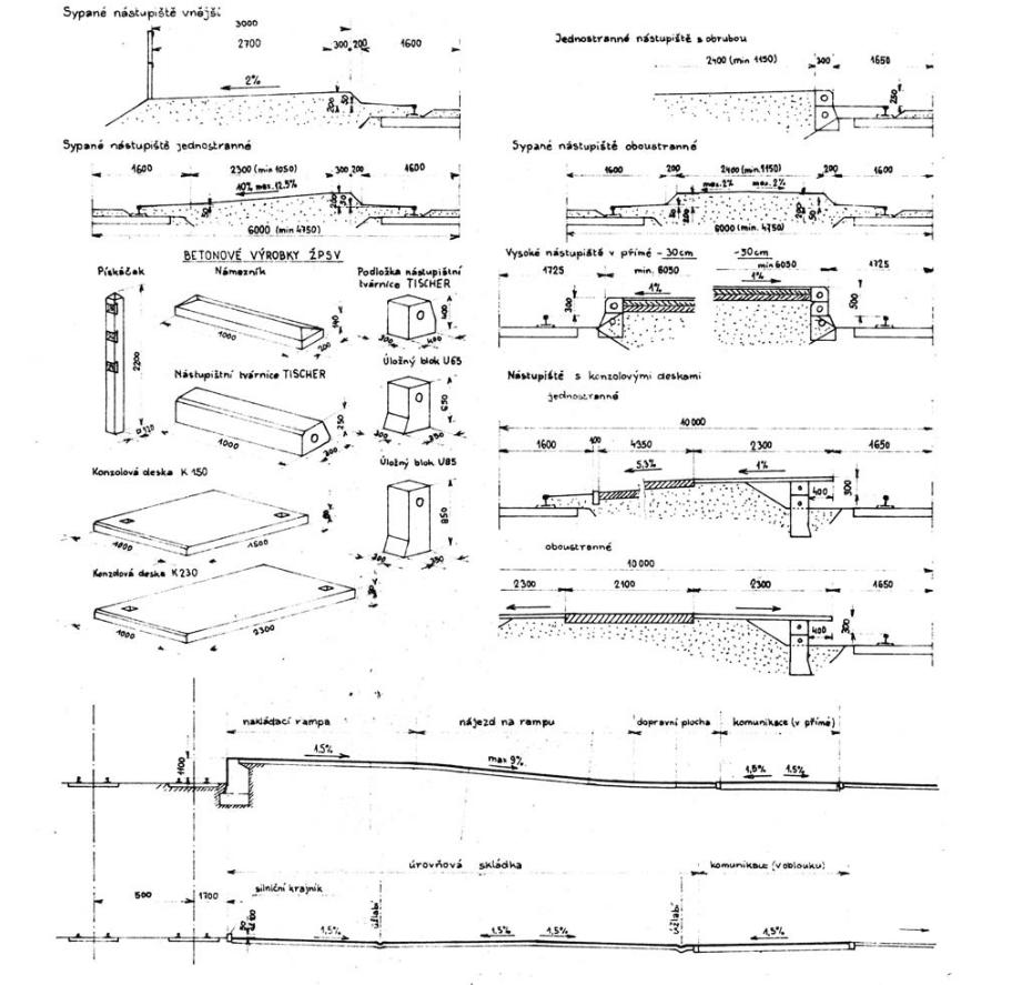

Tischer a konzolové desky - epocha IV - VI:

Příspěvekod Bobo » pát 10 črc, 2026 5:42 am
Děkuju moc všem, takhle mi to stačí. Aspoň můžu pokračovat ve stavbě a mít čas přemýšlet kam jsem ty svoje materiály zašantročil.
