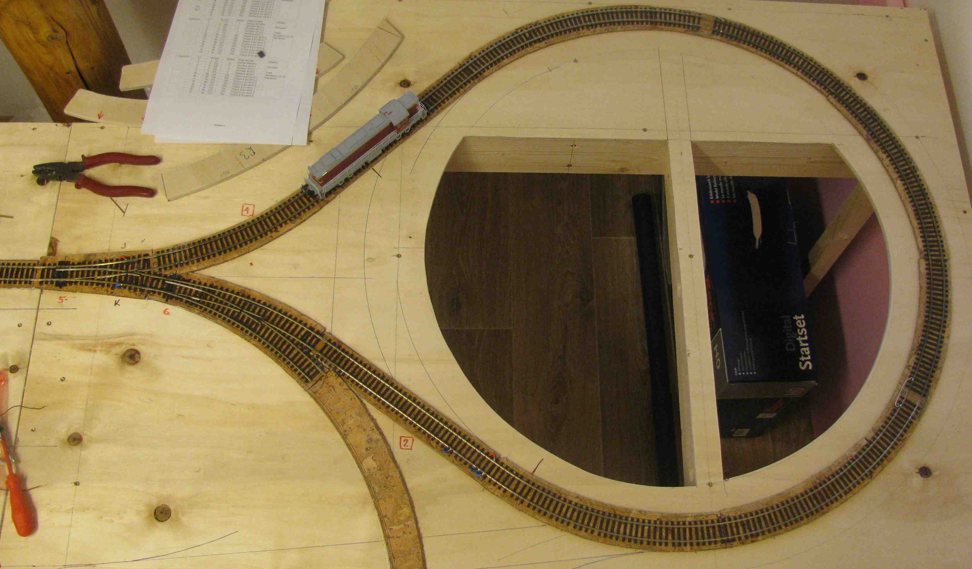

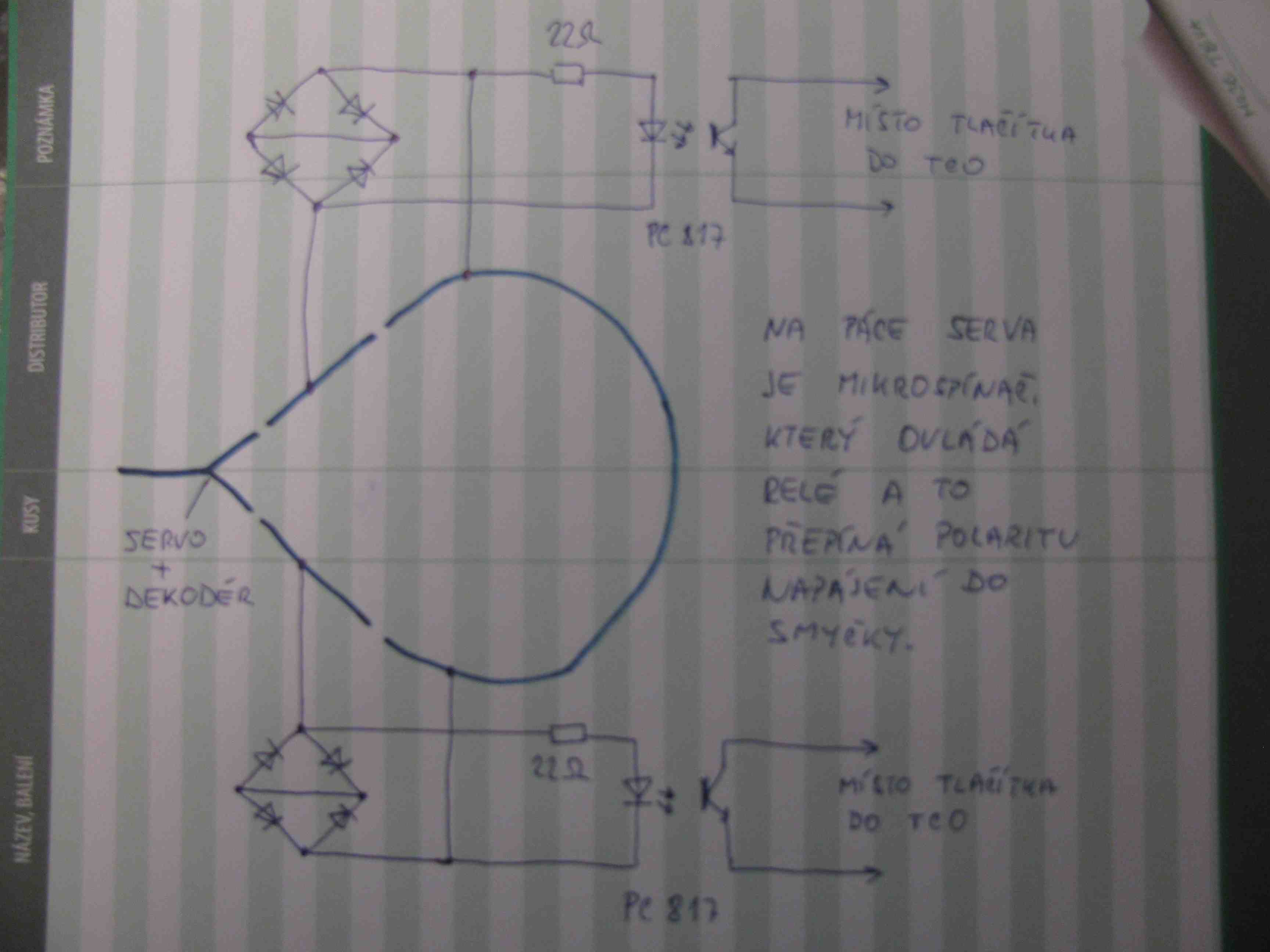

Příspěvekod vpavel71 » ned 26 říj, 2014 8:23 am
Myslím, že nejlepším řešením pro tebe by bylo použít fuldův modul automatické vratné smyčky, nejenom, že řeší přepínání napájení v kolejích, ale současně ovládá i výhybku.
Já mám na svém kolejišti smyčku ze které je navíc ještě odbočka ven.
Zvolil jsem jiné řešení, výhybky budou ovládané servy a jako ovladač bude použito tlačítkové TCO.
Funguje to bez oprskávání koleček, ovšem má to jednu nevýhodu. Vzhledem k délce smyčky a potažmo délce úseků pro detekci obsazení je nutno smyčku projíždět sníženou rychlostí, aby stihlo zareagovat TCO a přehodit výhybku. (Nebo jako v mém případě dvě.) Včera večer to dvě hodinky testoval můj pětiletý syn. Dlouhodobou spolehlivost ukáže až čas.
