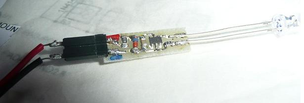

Příspěvekod fulda » čtv 13 úno, 2014 4:07 pm
Dnes beru do hospody - verze pro analog na plošňáku:
VIDEO

Příspěvekod fulda » sob 15 úno, 2014 12:46 pm
OK, pro zájemce co de dnes ptali, tak to co jsem měl na burze používá tohle schéma a plošňák:
Obrázek Obrázek
