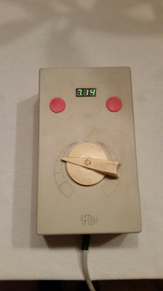

Příspěvekod Tomáš » úte 19 bře, 2013 10:33 am
Tak FZ1 prošlo kompletní generálkou a za pomocí kolegů (hlavně díky Jardovi Rozsívalovi za pomoc) opět funguje jako v roce 85 :D . Navíc jsem ho vybavil konektory "banánek" pro lepší zapojování. Ty původní šroubovací "bazmeky" mě moc nevyhovovaly. No a nakonec jsem FZ1 vybavil mikro voltmetrem. Ihned tak vím kolik mi z FZ1 teče do kolejí. Měří od 2,5V do 19V takže rozsah dostatečný.

Re: FZ1
Příspěvekod Rozsíval Jaroslav » úte 19 bře, 2013 5:41 pm
Hezky se ti to povedlo. Vypadá to dobře.

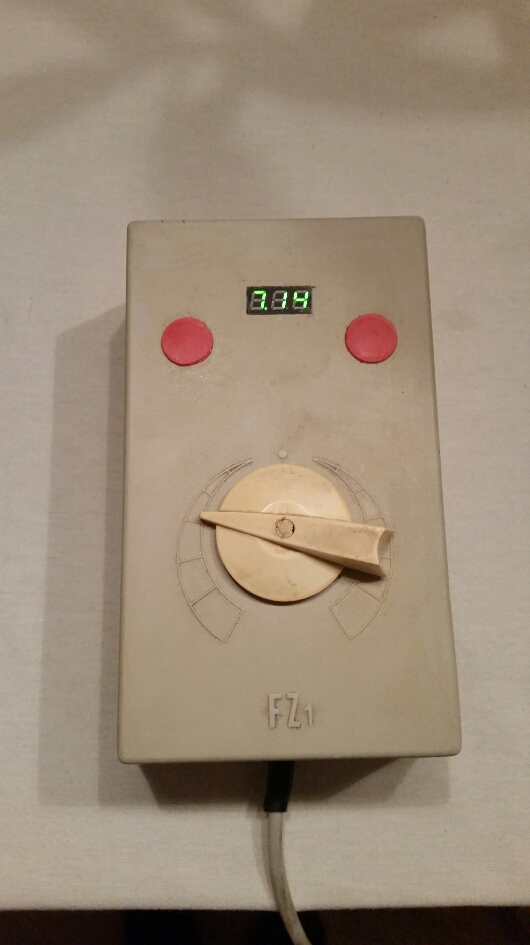

Příspěvekod daffyn » pát 25 lis, 2016 5:52 pm
Taky jsem se nechal inspirovat...
