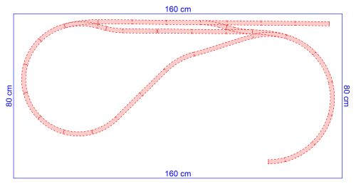

Moje smyčka
JPG bezdružice SNweb.jpg (13.26 KiB) Zobrazeno 11493 krát

od Jarda H.
Tohle řešení s PECO přestavníkem mi pro jednoduchou vratnou smyčku připadá jednoduché, jasné, vyhýbá se "složitějším" el.obvodům :D ... s tím, že vlak musí ve smyčce zastavit, přehodit výhybku (tím i polaritu) a pak jet dál.
