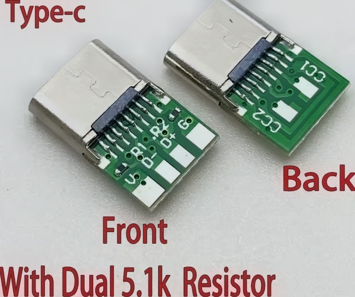

Nejjednodušší spotřebiče typu svítilna, dětská hračka nebo ventilátor mají obvykle připojené jen dva vodiče GND a VBUS ( kde očekávají +5V). Nabíječka (obecně zdroj pro USB PD) však očekává informaci na pinech CC1 a CC2. Tou nejzákladnější informací je, že tyto piny jsou uzemněny na GND (pull down) přes odpory 5k1. Pokud ne, nespustí ani těch 5V.
Možností je více. Pokud nechcete otvírat "spotřebiče", je možné udělat si vlastní kabel (4 -6 žilový s odpory v konektoru), nebo si takový kabel koupit, nebo alespoň vyrobit redukci. Já osobně, pokud si vyrábím nějaká udělátka napájené USB, zapojuji ty odpory na konektor ve spotřebiči.
