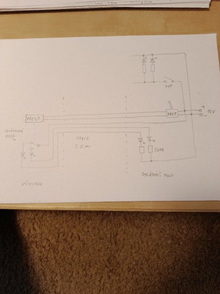

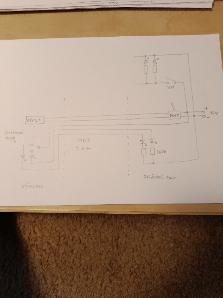

Příspěvekod romansis » sob 14 úno, 2026 2:20 pm
Výhybky i LED diody jsou napájeny ze stejného zdroje 16V stejnosměrných. Výhybky se přehazují změnou polarity. Led jsou zapojeny přes odpor a jazýčkový kontakt. Schéma nakreslím.

Re: Napěťové špičky
Příspěvekod romansis » sob 14 úno, 2026 3:32 pm

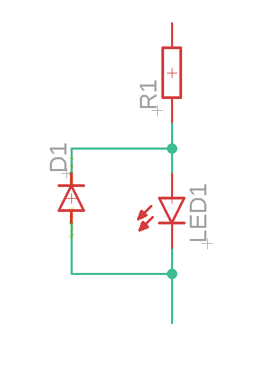

Příspěvekod Zdenek Valter » sob 14 úno, 2026 3:44 pm
Paráda - takže které diody Ti odcházejí?
Zkus to ošetřit takto:
Antipa diode.png (3.84 KiB) Zobrazeno 976 krát

Příspěvekod Zdenek Valter » sob 14 úno, 2026 3:54 pm
Další věc co tam máš za LED diody?
560 Ohm v sérii s LED Ti dává poměrně velký proud cca 17mA při 16V napájení a úbytku na dvou červených LED 5V!!
Tady by podle mne stačilo výrazně méně tak 5mA MAX!
Zase pokud nebudeme znát parametry těch ledek tak spekulujeme.
Takže i tohle může být příčina skonu těch LED diod.
Zdenek Valter

Příspěvekod romansis » sob 14 úno, 2026 4:20 pm
LED diody konkrétní typ nevím. V ovládacím pultě jsou SMD a u výhybky klasické 3mm. No těch 17mA je fakt moc, vůbec netuším proč jsem tam těch 560 ohmů dal :oops:

Příspěvekod romansis » sob 14 úno, 2026 4:40 pm
Místo většího odporu zatím zkusím snížit napájecí napětí pro LED diody vložením step down měničem.

Příspěvekod romansis » sob 14 úno, 2026 4:49 pm
Ta dioda ke každé LEDce. 7 výhybek krát 4 LEDky. 28 diod :o
