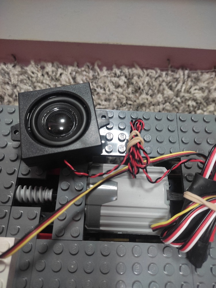

Příspěvekod romansis » stř 31 pro, 2025 9:47 am
Zvuk vypínám servem a mikrospínačem. Hlasitost jsem zatím neřešil.
Tady ukázka zvuku.
