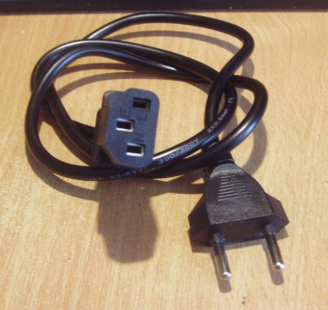

z Ciny mi prisel kabel ku zdroji 15V/ 4A.
Pokud ho pouzijete na zarizeni, ktere potrebuje nulák v stredě a fázi na levé strane, muzete se dockat neprijemneho prekvapeni !!
Pochopitelne ten nulak neni nikde zapojeny a je na dve veci.
Po proměřeni zdroje a kabelů je vse v poradku, je to klasicky dvojzilovy kabel.
Jen ten kabel nesmite pouzit v zarizení, kde je pouzity zeleno-zluty nulak. Treba klasicke PC.
Taky by mne zajimalo, co znamena zkratka "E" na zastrčce.

"E" znaci Earth, neboli Zeme.
Spotrebice se zasuvkou IEC C13 nemaji co predpokladat umisteni faze - musi byt schopne spravne fungovat bez ohledu na to zda je faze na leve nebo na prave zdirce.

Příspěvekod Zdenek Valter » pát 25 říj, 2024 4:07 pm
BohousP píše:Uřízni tu třípólovou vidlici a dej tam dvoupólovou zásuvku (na obr.). Tak to poslouží bez problémů. Pro zdroj použi klasický pc napájecí kabel.
No to je dobrá rada nad zlato ;-)
Třípólová není vidlice, ale zásuvka na kabelu ;-)
Tedy v tomto co cituješ by to znamenalo vyměnit jí i v adapteru a to nemusí být proveditelné. ;-)
Vidlice je v tomto případě dvoupólová ;-)
Jak psal vitty - vyměnit za klasiku.
tedy típólová vidlice a třípólová zásuvka To je jediné "správné" řešení.
Ještě myšlenka Zdena na zalepení díry je taky problém, protože v přístrojové vidlici jsou tři kolíky a pak by nešla zasunout jako celek ;-)

Příspěvekod jipol57 » pát 25 říj, 2024 4:29 pm
Zdenek Valter píše:Ještě myšlenka Zdena na zalepení díry je taky problém, protože v přístrojové vidlici jsou tři kolíky a pak by nešla zasunout jako celek ;-)
Jestli jsem Zdena správně pochopil, tak nechce zalepit díru, ale slepit dohromady zdroj s kabelem. Aby nešel vytáhnout.
Toto je opravdu nebezpečné. Podle toho jak se zasune vidlice do zásunky, se na E (zem) připojí fáze, nebo 0. Kdyby to zapojil do PC, tak fáze rovnou na kostru.
Zdroj je asi uvnitř zapojený jen na E a N. Takže společně fungují. Jen se kabel nesmí použít k něčemu jinému, takže když bude zalepený a nepůjde vytáhnou, žádné nebezpečí nehrozí.

Příspěvekod Zdenek Valter » pát 25 říj, 2024 5:01 pm
jipol57 píše:
Teda já jsem pochopil jinak.
Pokud zásuvku na kabelu této šňůry vlepí do vidlice v adapteru pak z toho udělá nerozebiratelnou šňůru - to je taky řešení ale pokud si tu přívodní šňůru poškodí pak už ten kabel nenahradí ;-)
Ještě připomínka - přívody by měly být L a N !!!
Viz Zdenův obrázek.
E je vyhrazeno ochranému vodiči - tedy uzemnění.
