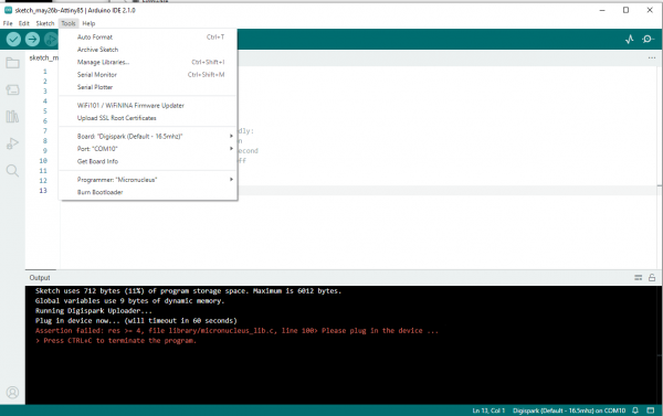

Příspěvekod Zdenek Valter » pát 26 kvě, 2023 8:33 pm
Zkouším to i v IDE 2.1.0:
ketch uses 712 bytes (11%) of program storage space. Maximum is 6012 bytes.
Global variables use 9 bytes of dynamic memory.
Running Digispark Uploader...
Plug in device now... (will timeout in 60 seconds)
Assertion failed: res >= 4, file library/micronucleus_lib.c, line 100> Please plug in the device ...
> Press CTRL+C to terminate the program.
Bohužel nikde nenacházím srozumitelné řešení této chybové hlášky :-(
Tohle si tam pouštím:
Blikání s LED na Pinu 0:
void setup() {
// put your setup code here, to run once:
pinMode(0, OUTPUT); //LED on PIN0
void loop() {
// put your main code here, to run repeatedly:
digitalWrite(0, HIGH); // turn the LED on
delay(1000); // wait for a second
digitalWrite(0, LOW); // turn the LED off
delay(1000);

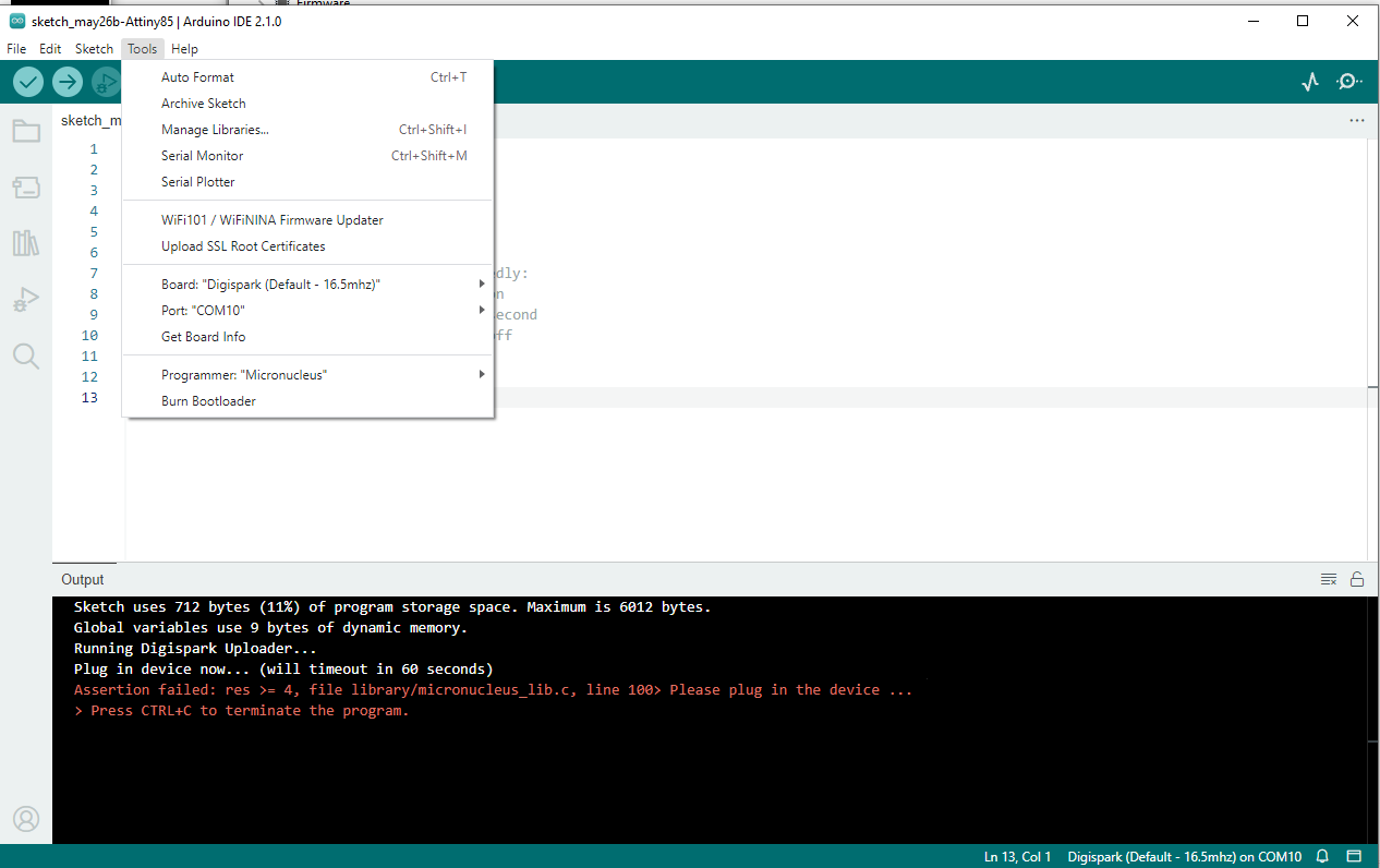

Příspěvekod Zdenek Valter » pát 26 kvě, 2023 8:49 pm
Takhle se mi jeví nastavení kompu:

Příspěvekod Pater » sob 27 kvě, 2023 2:09 am
Zdenek Valter píše:Tak nevím -
A nic ......
Připojil jsi Digispark až po výzvě "please plug in the device" (timeout 60sec), nebo jsi ho měl již připojen?
Bootloader je totiž aktivní pouze 6 sekund po připojení (závisí na variantě firmwaru), poté je již spuštěn hlavní program.
