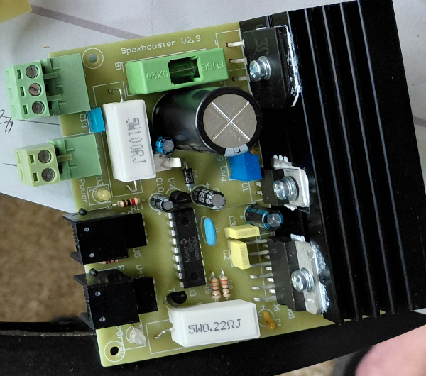

Na obrázku je SPAX nějaká Polská verze Spaxu. Je tam nápis Spaxbooster V2.3.
Máte k tomu někdo návod? Případně jak zapojit konektor se třemi svorkami (na obrázku v levém horním rohu)?

Podle použitých součástek to bude jen plošňáková modifikace spaxu "SHMDBoost v0.4".
Takže fotka shora a zdola myslím bude stačit k určení co je kde.

sidlo píše:Na obrázku je SPAX nějaká Polská verze Spaxu. Je tam nápis Spaxbooster V2.3.
Škoda, vědět to před Milevskem tak bych se kluků zeptal.
Dovolím si zde vznést můj názor - zřejmě je to napájecí konektor AC/DC a jsou zapojeny jen krajní vodiče. Tím pádem je nezáměnný s jiným.
