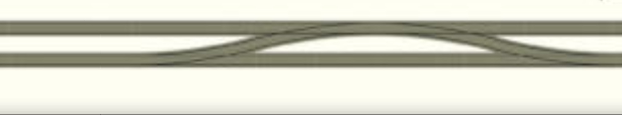

Prosim o radu, jak zapojit vyhybky Tillig EW2, aby vlak prejizdel z jednoho okruhu na druhy a naopak, s jednim trafem a se dvema transpormatory. Dekuju

Uvědomte si, že se ptá absolutní začátečník. Já upozornil jen na ten přepínač, jaký má smysl. O projíždění nepřehozené výhybky ani slovo. Obrázek v dotazu chápu jako dvojkolejku, né jako odbočnou stanici. Rady jako nějaké zabezpečení výhybek a vjezdu kam může jet nejsou pro úplného začátečníka k ničemu. U odbočné stanice se samostatným ovládáním se to řeší mezikolejí s přepínačem, ke kterému trafu ji přepnu.
Váš návrh přičleňuje jedno trafo buď k oběma kolejím a druhé jen k jednomu. Právě ten přechod z okruhu na přepínanou kolej je problém.
