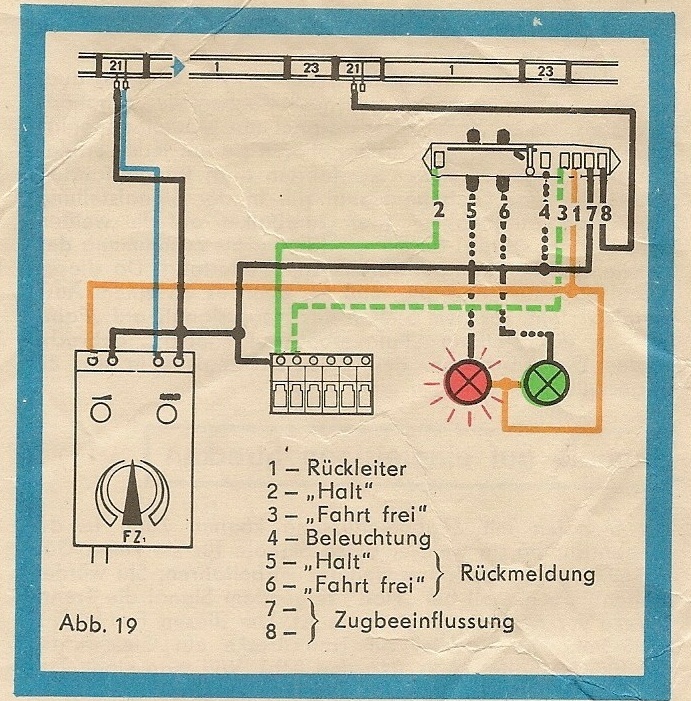

Příspěvekod Pater » stř 24 úno, 2021 3:13 pm
rfuhrich píše:ide mi skutočne iba o samotné fyzické pripojenie/spínanie návestidla.
Předpokládám, že návěstidlo máš odzkoušeno se zdrojem, který používáš k napájení dekodéru. Zapojení návěstidel SIBA je stejné jako PIKO.
1 je společný vodič, 2 je stůj a 3 volno.
PIKO.zip
(557.84 KiB) 218 krát
