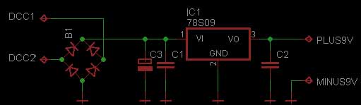

Neodpovídám přesně na dotaz, co dáváš, ale jen tak všeobecně. Mám taky tenhle čistič, teda v H0, ale to na věci nic nemění. Abych k němu nemusel tahat další zdroj se SS napětím, tak jsem si udělal malý plošňáček a připojuji ho taky ke kolejím s DCC.
Stačí usměrnit, přidat nějaké kondíky a stabilizátor 78S09. Všechno dimenzuji na 2A. A výstupní napětí 9V. To mi příjde tak akorát na to kmitání.
V případě modulovky to není možné, protože je zakázáno na kolejový rozvod moduliště připojovat cokoli jiného.
