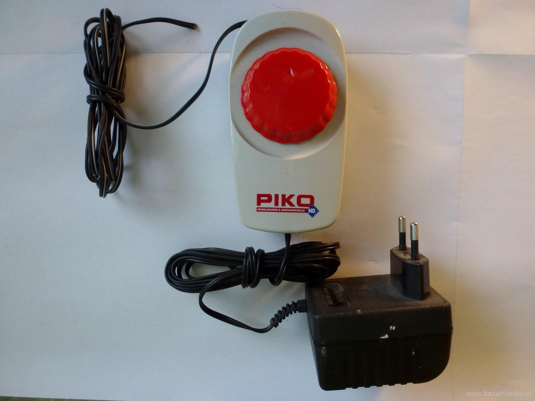

LED asi větší napětí bude přežhavovat (jestli jsou proudem naknap a nevhodně zapojené), ale podle výše uvedeného schematu by se maximální rychlost měla dát nastavit. Možná stačí jen otočit čudlíkem zespodu. (možná, protože německý a anglický popis stran toho čudlíku se mi zdá rozdílný)Ossi píše: Zmiňovaný Piko (a stejně tak i Mehano ze startsetu) je sice pulsní, ale jak zde bylo již řečeno,leze z nich přes 20 V.
D píše:kanera:
Pro děti není, to už jsem zjistil. Možná pomůže výměna síťového transformátoru, třeba ~ 7,5 V namísto dodávaných ~ 12 V.
Na výstupu zmíněného ovladače jsem naměřil osciloskopem zhruba 20 V naprázdno. Většina modelů lokomotiv v TT a H0 má i při normovaných 12 V rychlost nadhodnocenou, takže při zhruba 18 V od ovladače můžou pomalu vzlétnout. Třeba mám jen vadný kus, který sice rychlost lokomotiv ovládat umí, ale ta pila namodulovaná nad = 18 V na prázdno na výstupu má být ve skutečnosti PWM.

Ossi píše:Zdravím. Jestli mohu doporučit, pokud chcete použít nějaký napáječ pro děti, tak jedině Tillig z posledních startsetů. Historické FZ1, F2 nemá cenu používat pro nové modely, jejich průběh proudu a výstupní napětí moderním motorům nedělá dobře. Zmiňovaný Piko (a stejně tak i Mehano ze startsetu) je sice pulsní, ale jak zde bylo již řečeno,leze z nich přes 20 V. Sám jsem s ním před lety málem spálil motor v "Köfce" od Arnolda a dnes mi odešla bílá sekce dvoubarevné LEDky v pozičce na brejlovci 3010 od MTB. Toho jsem zakoupil před dvěma týdny a záruka se jaksi na přepětí z napáječe ne vztahuje že... Kolega si s ním odpálil vestavěný dekodér v 312.8500. Proto raději tento napáječ NE. Dnes jsem ho po letech vytáhl, protože marodím a jsem u tchána. Pořádný vercajk mám u sebe doma. Chtěl jsem zaběhnout vánoční (a povánoční) mašiny. Holt si Kyklop, Mračoun 259, Hektor 1190 a kuehnova 537.05 na záběh počkají. Ossi
