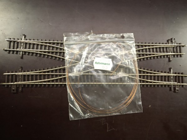

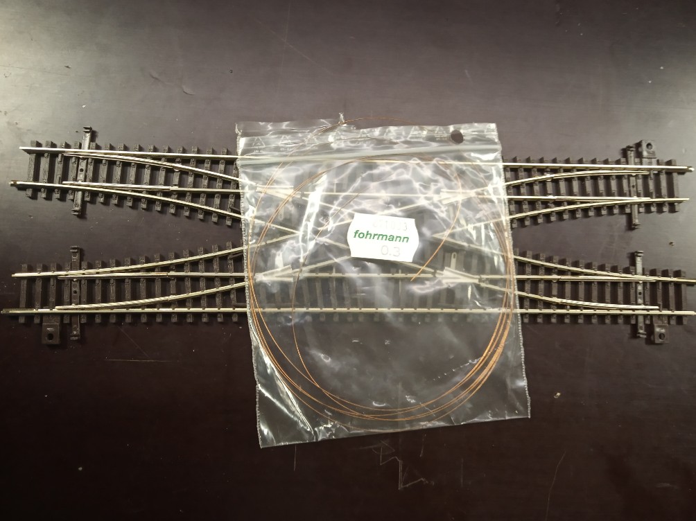

Na momentálně stavěném kolejišti jsem všechny pohyblivé jazyky u EW1, IBW a DKW propojil fosforbronzovou strunkou. Z venkovní strany nepojížděné okolkem. Strunka stačí délky 15 mm. Ne delší, ne kratší, aby mohla pružit. Pozor také na délku pocínování. Cín krade strunce pružnost. Malým štětečkem ďobnout trošku pájecí kapaliny na nerez. Pájet lze i trafopájkou. Tuto úpravu lze provést i dodatečně na zabudované výhybce. Propoj je nenápadný a skvěle funguje. Úprava pak umožňuje i povrchovku kolejnic. Tím se spoj ztratí zcela.

Příspěvekod belgarat » pát 16 srp, 2019 9:58 am
MirekTT: jaky prumer strunky ?

Příspěvekod MirekTT » sob 17 srp, 2019 4:03 am
Tak strunka je 0,3mm. Lanko jsem se bál použít. Rádo nasaje cín a ztvrdne. Ale pokud umíš pájet......

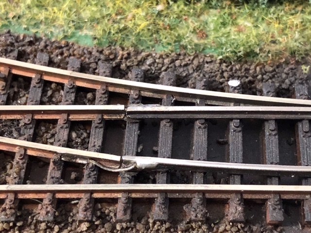

Příspěvekod belgarat » stř 21 srp, 2019 5:55 am
@dudlifuk, mirektt: diky. Nemaje fosforbronzovou strunu, pripajel jsem k te nejhorsi prave ustrihane nozicky od odporu ... ba dokonce se upravila i vule jazyka v cepu :)
