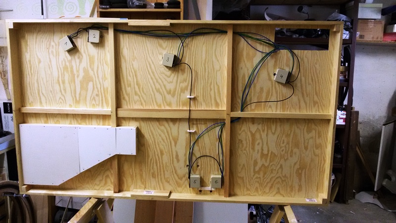

Měl jsem je zapojené k výhybkám TT Tillig EV-1, ještě bez napájených srdcovek a jak jsem psal, fungovalo to bezvadně :-)
Tady je odkaz na zprovoznění, kde jsou i 3 videa ze zkušebního provozu.
http://hankovystranky.cz/2016/11/05/minikolejiste-tt-11-cast-zprovozneni/
