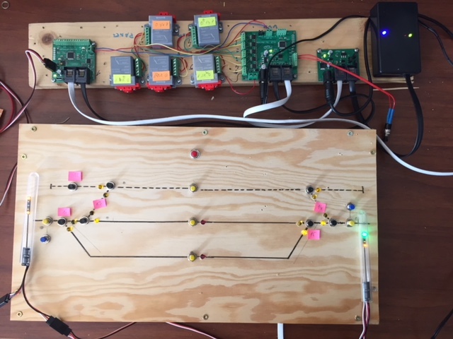

Příspěvekod HonzaM » ned 07 říj, 2018 10:17 am
matejkocis píše:Nebolo by nejaké foto, alebo ešte lepšie video? Ako sa hovorí lepšie raz vidieť ako stokrát počuť. :D
Zatím alespoň fotografie testovacího uspořádání.
Modul zcela vlevo nahoře je návěstní dekodér.Nevyužité svorky na něm jsou vstupy pro zpětné hlášení. Vpravo od přestavníků MP1 je výhybkový dekodér, u něj je připojeno tlačítko pro vyzkoušení přímého ovládání. Malá destička vpravo od výhybkového dekodéru je LocoNet terminátor, černá krabička zcela vpravo je BlueTooth rozhraní pro programování. Na centrálu to připojené není, protože to centrálu nepořebuje.
Černá tlačítka na panelu slouží k přestavování jednotlivých výhybek, žlutá tlačítka na vjezdech a na staničních kolejích slouží pro volbu odkud-kam, modrá tlačítka pro zapnutí/vypnutí přivolávací návěsti. Červené tlačítko je centrální stop. Je nastavena cesta - průjezd přes druhou kolej (na obrázku spodní), levé (vjezdové) návěstidlo tedy zobrazuje "40 a očekávejte 40" (horní žlutá bliká, to bude vidět až na videu), pravé (odjezdové) "40 a volno". Návěstidla jsou připojena přes sběrnici, na obrázku jsou dobře vidět LED drivery u návěstidel.

Příspěvekod matejkocis » úte 09 říj, 2018 7:38 am
Tak už som sa tešil, že sa našlo zariadenie, ktoré som hľadal. Ale je to na LocoNet. Ja mám Z21 od Roco. Tá má LocoNet ale či to bude fungovať...
Výhybka s MP1 od MTB pripojené na dekóder ale XpressNET.
Návestidlá mám tiež MTB s S-COM+MD4.
Na jednu stanicu som chcel použiť návestidla od ES Pečky - dekóder ešte nemám.
Určite bude rád za ďalšie informácie a hlavne praktické skúsenosti.
