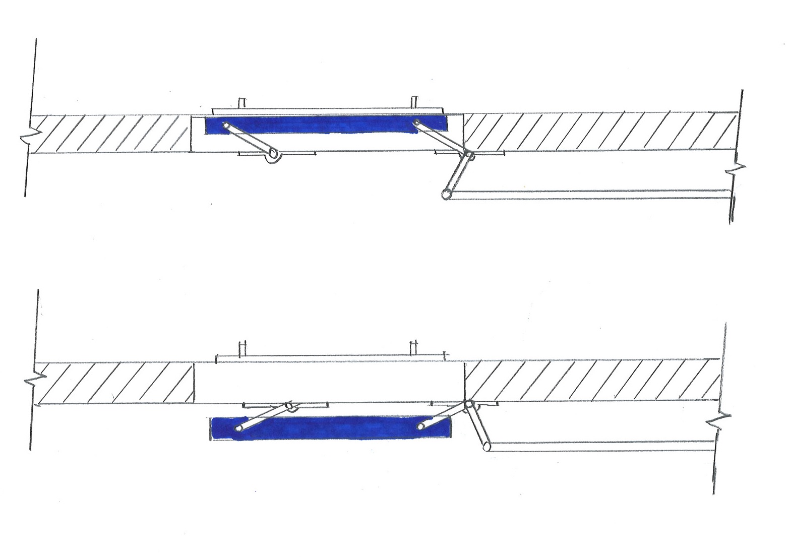

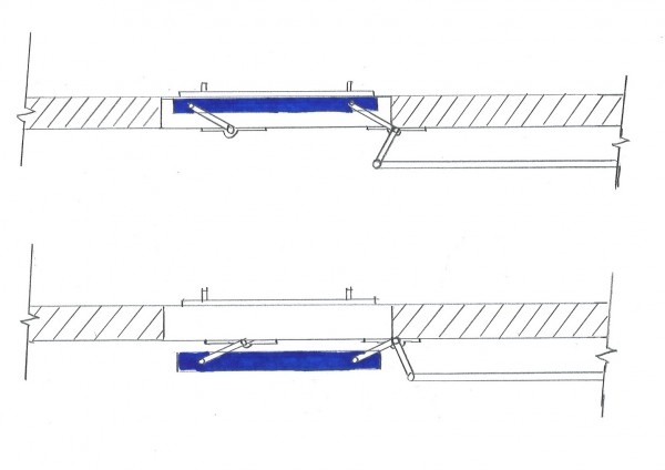

Příspěvekod Miloš Pavlát » úte 24 led, 2017 8:54 am
Pro ještě nižší zastavbovou výšku lze místo pantu použít pákový mechanizmus pro přiblížení (horní poloha) a oddálení (dolní poloha) magnetu.

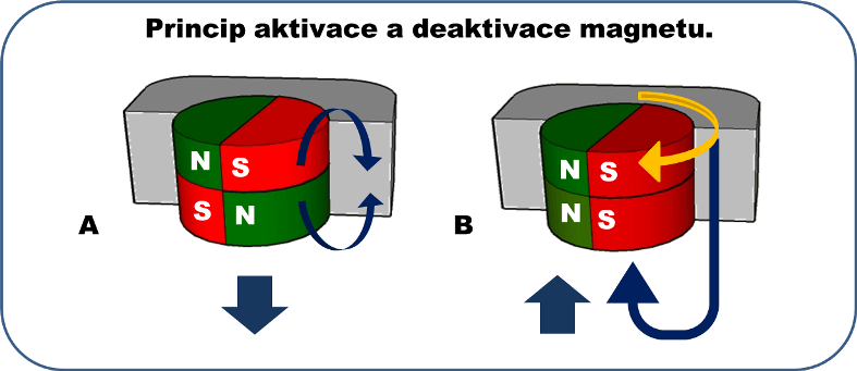

Příspěvekod Miloš Pavlát » úte 24 led, 2017 8:57 am
Ještě jsem objevil tento princip rušení a aktivace magnetických sil.

Příspěvekod Polabský » úte 24 led, 2017 10:36 am
Miloš Pavlát píše:Pro ještě nižší zastavbovou výšku lze místo pantu použít pákový mechanizmus pro přiblížení (horní poloha) a oddálení (dolní poloha) magnetu.
Hezký den,
proto jsem již výše zmiňoval, že jsem někde viděl odkaz na plochý udělátor pod kolejí, kde se malý permanentní magnet posouval v plastovém korýtku. A fungovalo to.
