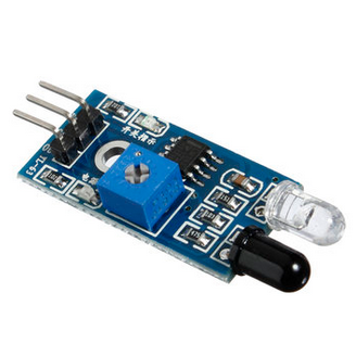

Zdravím konečně došel balíček a budou pokusy v SN .....čidla co mám jsou super citlivé , takže kdo rád bastlí 5ks ze necelých 90,- Czk je bezva cena - citlivost super mají 3mm diody, takže pro HO dobrý, ale v TT už by to byl asi boj.

workous píše:Zdravím konečně došel balíček a budou pokusy v SN .....čidla co mám jsou super citlivé , takže kdo rád bastlí 5ks ze necelých 90,- Czk je bezva cena - citlivost super mají 3mm diody, takže pro HO dobrý, ale v TT už by to byl asi boj.
Kdo to vyrábí?

Sandy píše:Kdo to vyrábí?
Jeden z mnoha: http://www.icstation.com/obstacle-avoid ... -2432.html

Kdo to vyrábí?
http://www.banggood.com/5Pcs-Infrared-O ... 51032.html beru zde (5ks dobrá cena) sice jim to trvá, ale není kam spěchat né? :D
download/file.php?id=21398
Tak s odstupem času, jaké jsou zkušenosti s těmito čidly? Dnes pětice vyjde asi na 35Kč, to je 7Kč za jeden. Používá je někdo v kolejišti? Jaký vliv má okolní nasvícení a podobné rušení?
