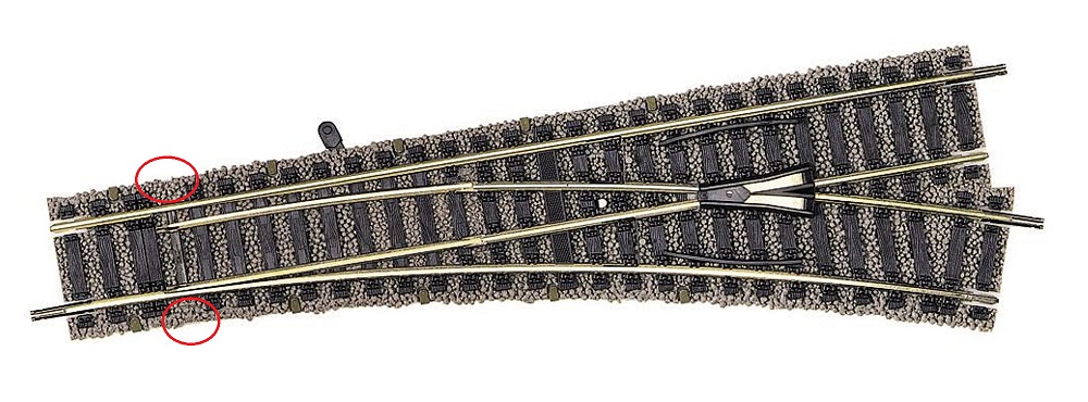

Na tento problém jsem u H0 výhybek od Fleischmanna narazil po zašťerkování. V místě jezdce, který hýbe s jazyky je otvor na obě strany (viz obrázek) kam když se dostal štěrk, tak se někdy nechtěla výhybka přehodit na jednu stranu. Řešení byl štěteček a nakonec vysavač, na který byla připojena tenká hadička, kterou jsem tyto otvory vysál. Celkově jsem s tím bojoval poměrně dlouho a stejně to občas musím zopakovat. Při dalším štěrkování jsem tam lepil lepící pásku, která otvor zakryla a už to bylo v pořádku.
