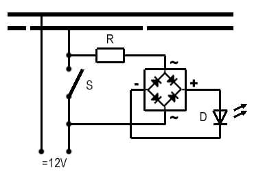

Zdravím,
chtěl bych něco podobného do skryťáku, ale bez ABC. Je možné použít toto pro DCC (tj. obrázku 12V= bude 16V~)?

Co představuje ten vypínač? a čeho chceš dosáhnout?

Bez ironie. Uvědom si, že v DCC režimu posíláš do kolejí střídavý proud, který se přes dekodér upravuje a v jakoby upravený "stejnosměrný" se dostává v lokomotivě rovnou na stejnosměrný motor.

Možná ten obrázek není správně. Vypínač nebo spínač uzavírá obvod přes koleje izolovaného úseku, tj. lokomotiva jede nebo nejede. Pokud je vypnutý a na úseku je lokomotiva, uzavře se obvod přes motor, rezistor a diodu, která se rozsvítí. Rezistor musí být takový, aby proud stačil na rozsvícení diody, ale nestačil na roztočení motoru. Znovu opakuji, že jsem elektrotechnický laik, ale odborníci tu navrhovali třeba toto Obrázek
a neříkejte mi, že to nejde zjednodušit na obvod bez diod (ABC ve skryťáku nepotřebuji). A kolega Janek si vyrobil testovací obvod, který jak jsem pochopil funguje i bez toho tranzistoru. Moje otázka je, jak ten obvod zapojit a jaké mám použít součástky. Předem díky za rady.
Martin HO píše:Bez ironie. Uvědom si, že v DCC režimu posíláš do kolejí střídavý proud, který se přes dekodér upravuje a v jakoby upravený "stejnosměrný" se dostává v lokomotivě rovnou na stejnosměrný motor.
Bez ironie. Nevím, jaký to má vliv na funkci obvodu. Usměrňovací můstek tam je.

Příspěvekod fulda » čtv 10 lis, 2011 1:30 pm
V sobotu jsem na semináři ukazoval možnosti detekce obsazení, tak se podívej alespoň do materiálů. Na mojich stránkách pak jsou schémata i s plošňákama a snad i fotkama. Odkazy najdeš na honzíkovo vláčkách.

Příspěvekod Odo » čtv 10 lis, 2011 2:22 pm
fulda píše:V sobotu jsem na semináři ukazoval možnosti detekce obsazení, tak se podívej alespoň do materiálů. Na mojich stránkách pak jsou schémata i s plošňákama a snad i fotkama. Odkazy najdeš na honzíkovo vláčkách.
Materiály jsem si přečetl. Předpokládám, že signalizace nebude fungovat, pokud bude úsek vypnutý, což mi nevyhovuje.

Příspěvekod Odo » čtv 10 lis, 2011 4:33 pm
male zvire píše:Co to? Nějaký speciální důvod proč vypínat úseky?
Zastavení bez zpoždění.
fulda píše:
Odo píše:Materiály jsem si přečetl. Předpokládám, že signalizace nebude fungovat, pokud bude úsek vypnutý, což mi nevyhovuje.
Bavíme se o DCC a nebo o analogu???
Já mám zato že v DCC, ale jsem si čím dále tím méně jistej.
DCC. Chtěl jsem, aby po najetí na izolovaný úsek lokomotiva okamžitě zastavila. Řešení s ABC už tu bylo popsáno, jde to i bez ABC?

Příspěvekod fulda » pát 11 lis, 2011 8:49 am
Odo píše:DCC. Chtěl jsem, aby po najetí na izolovaný úsek lokomotiva okamžitě zastavila. Řešení s ABC už tu bylo popsáno, jde to i bez ABC?
Tak to se ptáš na něco, co se řeší tady: viewtopic.php?f=6&t=4895
Je to otázka vhodná do Babicova vaření:
"Koupil jsem si auto, ale abych ušetřil, tak jsem si nekoupil kola, mohu s ním jezdit?"
"Ano, v zimě ho můžete roztlačit z kopce a nechat doklouzat dolů"
Takže - pokud nemáš ABC a budeš v úseku odpojovat "napájení", tak si akorát poškodíš lokomotivy.
Pokud chceš zastavovat bez ABC, tak se to dá řešit počítačem, kterej sleduje která lokomotiva vjela do úseku a zastaví jí. Pokud nemáš ani počítačové řízení, tak to prostě neuděláš.

Příspěvekod D » pát 11 lis, 2011 9:37 am
Odo:
Tvůj problém chápu. Skrytá nádraží, jejichž délka se blíží délce souprav, jsou problém. V digitálu neřízeným počítačem je jen několik možností, jak vlak zastavit. Jak jsi zmínil, ABC může být pro nestejnou délku dráhy zastavení nevhodné. Pak můžeš odpojovat krátký úsek pro lokomotivu (to asi chceš) nebo úsek pro celou soupravu (to by se řešilo kontaktem/čidlem).
Jako nejjednodušší a nejspolehlivější doporučuji na tento případ detekce optické čidlo.
fulda:
Vysvětli, prosím. Jak se poškodí mašinka, když ji odpojím od napájení? Už se to někomu stalo? Copak nesmím mašinku sundat za jízdy z kolejí?

Příspěvekod fulda » pát 11 lis, 2011 11:14 am
D píše:fulda:
To pochopitelně můžeš, ale jak známo DCC není pro tento režim provozu koncipován, takže mašinka má velké problémy rozeznat v jakém stavu byla do kolejiště vrácena.
Mašinka si za normálních okolností pamatuje poslední funkční stav (viz RP 9.3.1) a po obnovení napájení pokračuje v jízdě podle tohoto stavu, ale pokud je odpojení dlouhé a kolejištěm neproběhne power-up sekvence pro mašinku, může se pokusit pokračovat podle nesprávných dat. To se stává zejména dekodérům které umožňují několik napájecích systémů.
V praxi se mi povedlo (několikrát), že si mašinka při odpojování poškodila CV a musel jsem je resetovat a taky se mi stalo že po připojení vyrazila velkou rychlostí v nějakém směru (často dozadu) a postupně dobržďovala a rozjížděla se dopředu.
Pokud chceš zastavovat, podívej se na brzdové generátory, třeba Honza Štrossa se jim docela věnuje, jsem dost zásadně proti zastavování odpojováním.
