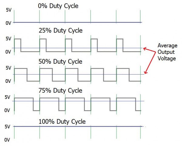

To co je ve videu nazýváno zpětnou vazbou je dost zavádějící. Jak píše Zdeněk, jedná se o stabilizátor napětí.
Zpětná vazba u PWM regulátoru funguje tak, že v mezerách mezi napěťovými pulzy, které roztáčejí motorek, je snímáno napětí, které v tu chvíli motorek generuje (točí se setrvačností a funguje jako generátor) a podle jeho velikosti jsou korigovány otáčky motoru, tedy délka napěťových pulzů roztáčejících motorek.
Princip pulzní regulace (v našem případě jsou ty pulzy 12V):
