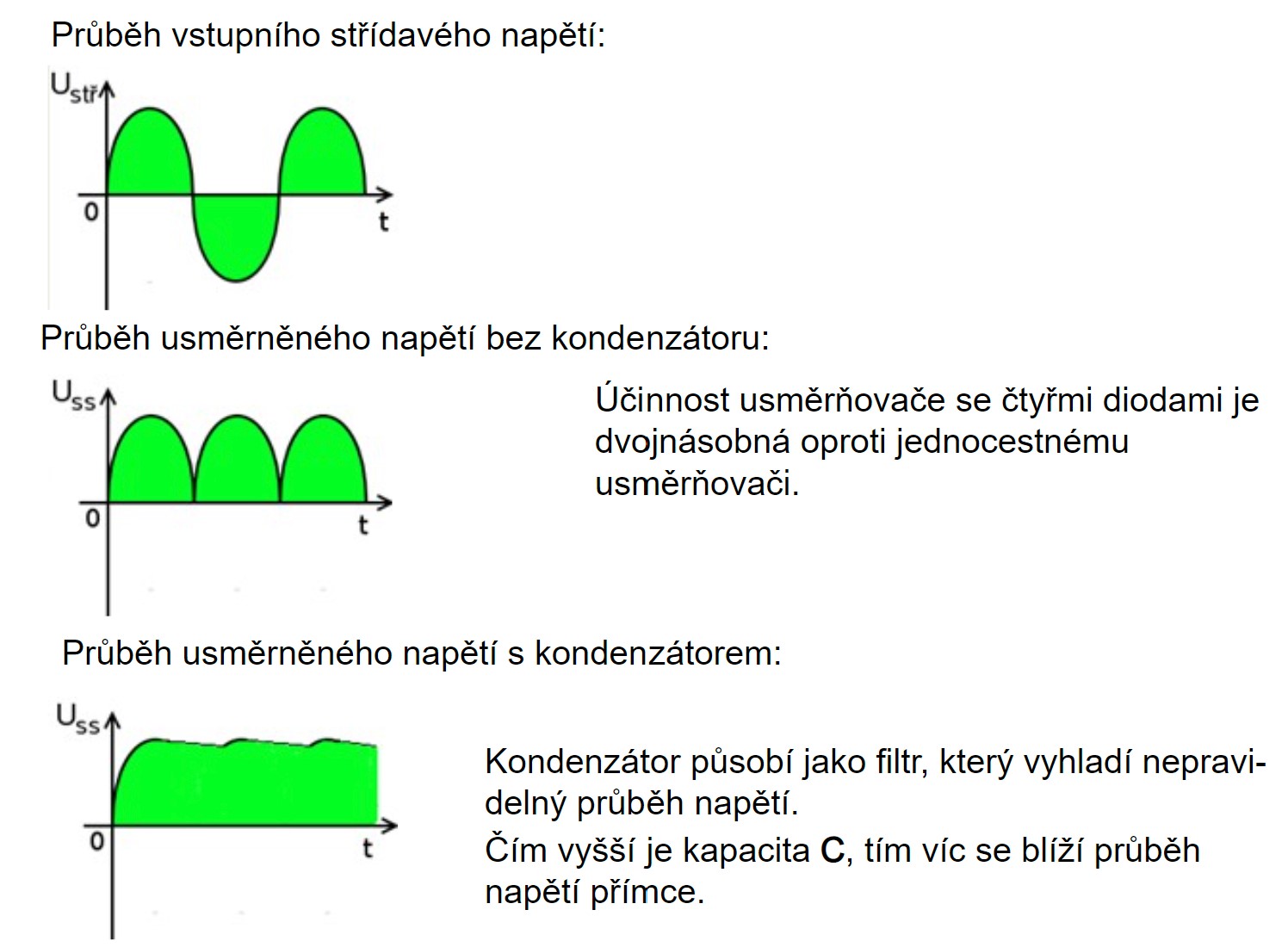

Máš to napájení pořádně vyfiltrované kondenzátorem? FZ1 dává zvlněné napětí, bacha. Ono když se to 100x za sekundu vybudí a zas vypne, to taky funkci moc nepomůže.
Kondenzátor tak 1000 uF/25 V.
Ukradeno z https://slideplayer.cz/slide/5628291/

Příspěvekod BohousP » ned 12 úno, 2023 5:05 pm
Nefiltrované (ale usměrněné) napětí (prostřední obr. nahoře) nevadí motorům, žárovkám a elektromagnetům. Ale pokud použijete součástky "s vyšší inteligencí", může dělat problémy. A úplně nevhodné je pro obvody s polovodiči, i když výjimky jsou.

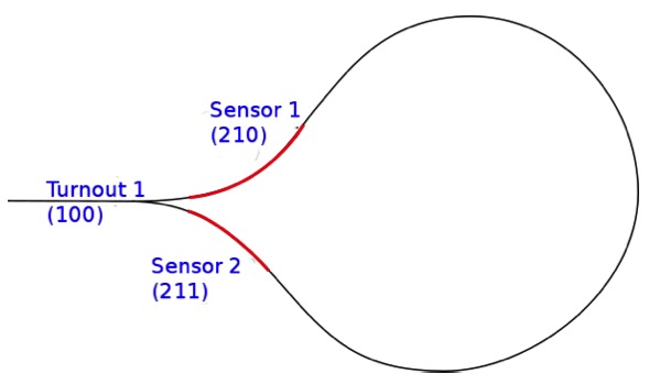

S komponentami MGP je řešení velmi jednoduché, kromě dekodéru přestavujícího výhybku jsou zapotřebí jen dva detektory obsazení, například destička se dvěma detekčními cívkami. V případě použití výhybkového dekodéru (dekodéru pro motorické nebo elektromagnetické přestavníky) ještě relé pro přepínání polarity ve smyčce. Využívá se toho, že dekodéry mají pomocné výstupy na nichž je k dispozici informace o aktuální poloze výhybky, u servodekodéru jsou jeho součástí relé pro napájení srdcovky výhybky. Zapojení je vhodné jen pro klasickou smyčku (viz obrázek), do níž se vjíždí i vyjíždí stejnou výhybkou. Oba krátké detekované úseky jsou součástí smyčky a polarita v nich je stejná jako v celé smyčce.
Smyčka je průjezdná obousměrně, podmínkou je pouze vjezd a výjezd smyčky stejnou výhybkou.
