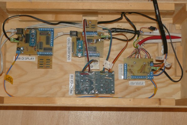

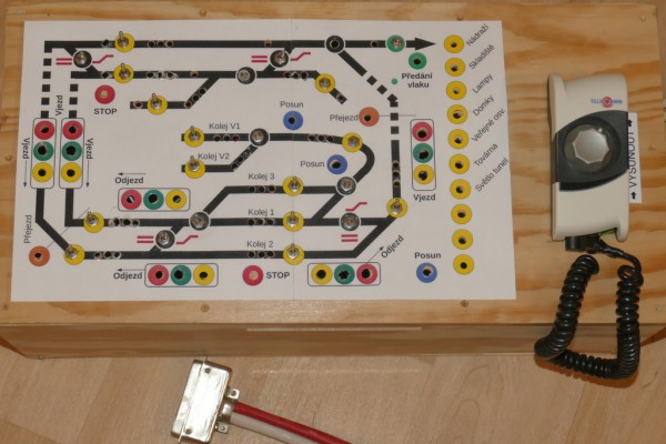

Příspěvekod belgarat » pon 01 říj, 2018 7:52 pm
Prototyp 've vystabe':
(ty diry do panelu vrtaly a vyrazely deti, takze ... no nejsou vzdycky uplne uprostred kresby a kulate)
