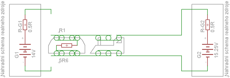

Vsechny otazky lze zcela jednoznacne a 100% odpovedet z vypoctenych parametru, ktere jsou uvedeny k danemu schematu a puvodnimu zadani, ktere jsi zadal.
Odpoved na tuto otazku
fulda píše:"jaké má být napětí zdroje G2 na prázdno, aby při vnitřním odporu zdrojů 0,5Ω neprotékal žádný proud ze zdroje G1"
jsi odpoved dostal a oznacil jsi ji takto:
fulda píše:Jako odpověď na tuto otázku je to pochopitelně správný výpočet.
Proc tedy ted pises, ze jsi dostal odpoved na jinou otazku ? Ten vypocet ti da odpoved na jakoukoliv otazku, ktera s tim tvym puvodnim zadani souvisi.A uz jsem se ti snazil vse nekolikrat vysvetlit. Pokud v te leve casti smycky neni zadna zatez, tak tam logicky nemuze tec proud viz tve schema. Naopak v prave casti je cela zatez, tak v te smycce tece podle ocekavani 2.5A, A tento proud vytvori ubytek na R1 presne tebou pozadovanych 14V, vlevo neni zadna zatez, tak je napeti na kolejich stejne jako u vnitrniho zdroje. A protoze na obou koncich je pred propojenim tech boosteru 14V, tak celkem logicky nebude teci zadny vyrovnavaci proud pres masinku pokud se obe strany boosteru propoji. Je na tom popisu neco chybne ? Pokud ano, tak to prosim te peclive popis jak si to predstavujes.

Jirka_US píše:Vsechny otazky lze zcela jednoznacne a 100% odpovedet z vypoctenych parametru, ktere jsou uvedeny k danemu schematu a puvodnimu zadani, ktere jsi zadal.
Protože jsem se doposud nedozvěděl, co povede ty zdroje právě k takové konfiguraci? Podle běžných fyzikálních zákonů se bude proud rozdělovat rovnoměrně, takže pokud do systému nezasáhne nějaká doposud nevysvětlená magie, která se podává po kolejišti a řekne, že je větší spotřeba na pravé straně, tak nevím, proč by se měl právě zdroj z pravé strany rozhodnout zvětšit své napětí.
A protože jsem zvídavý, tak jsem chtěl vědět, jak je ta magie schopná a jestli pozná, že už je zátěž na druhé straně. Vzhledem k tomu, že úseky jsou propojené, tak podle protékajícího proudu to nebude, ten se nezměnil.
A taky mne zajímá, proč se nerozdělí proud rovnoměrně například tak, že každý ze zdrojů zvedne své napětí na 14,625V, takže na výstupech bude při vnitřním odporu právě 14V. Proč jsme vlastně opustili tvůj oblíbený obrázek na straně 41? kde jsou použité stejné zdroje, které se celkem logicky chovají stejně a ne že si jeden zvedne napětí a druhý ne.

Příspěvekod Jirka_US » úte 08 kvě, 2018 12:21 pm
fulda píše:Nebo jinak - použijme tvojí rétoriku.
Máme tuto situaci:
Takže na výstupu G2 bude 14V, je to správně?
Také na výstupu G1 bude 14V, je to správně?
Takže nám protéká parní lokomotivou proud 2,5A, je to správně?
Neni to spravne, protoze neni splnena tvoje zakladni podminka, aby na obou koncich koleji (vystupy DCC boosteru) bylo stejne napeti 14V, protoze delas stale stejnou chybu, nezapocital jsi vnitrni odpor (0.5Ohmu) zdroje, tedy ztraty koncoveho stupne. To schema je jen zrcadlove otocene proti tomu, kde jsem delal ten vypocet, tak to by snad nemel byt problem vypocitat a predpokladam, ze vysledek bude stejny respektive ekvivalentni.

Příspěvekod fulda » úte 08 kvě, 2018 12:37 pm
Jirka_US píše:
Máme tuto situaci:
Cože?
tak sleduj mojí úvahu a řekni kde je chyba:
Začneme zdrojem G2 - ten má 15,25V a vnitřní odpor 0,5Ω, pak proud projde přes sběrače stojící mašinky (ona se v obvodu chová jako běžný vodič) a dojde do jedoucí mašinky, která má odpor 5,6Ω. Takže 15,25V / (0,5Ω + 5,6Ω) = 2,5A. napětí se nám podělí mezi R-G2 a R1 takto: napětí na výstupu a na jedoucí mašince 2,5A * 5,6Ω = 14V (to je v pořádku, to jsme chtěli) a 2,5A * 0,5Ω = 1,25V (ztráty na vnitřním odporu). Je to takhle správně?
A teď zdroj G1, z toho nikdo žádný proud neodebírá, protože jedoucí mašinku zásobuje G2 a stojící mašinka nemá žádnou spotřebu. je to tak správně?
Takže vnitřní napětí G1 je 14V a je až na výstupu (to je v pořádku, takhle jsme to chtěli.
Takže kde prosím dělám chybu??
Příspěvky: 5410

Příspěvekod Jirka_US » úte 08 kvě, 2018 12:49 pm
Ne opet chyba. Vzdyt jsem ti rikal, ze to je uplne stejny pripad, ktery jsem pocital. Takze celkem logicky, pokud je masinka s odberem 2.5A v leve smycce, tak odebira 2.5A z leveho zdroje, vpravo neni zadna zatez, takze tam netece zadny proud. Uplne stejny zaver jako puvodne jen s tou vyjimkou, ze jsi zamenil levou smycku za pravou.

Příspěvekod fulda » úte 08 kvě, 2018 1:36 pm
Jirka_US píše:Ne opet chyba. Vzdyt jsem ti rikal, ze to je uplne stejny pripad, ktery jsem pocital. Takze celkem logicky, pokud je masinka s odberem 2.5A v leve smycce, tak odebira 2.5A z leveho zdroje, vpravo neni zadna zatez, takze tam netece zadny proud. Uplne stejny zaver jako puvodne jen s tou vyjimkou, ze jsi zamenil levou smycku za pravou.
No ale proč? Jak na to přijde? Ty smyčky jsou přeci vodivě propojeny tou stojící mašinkou, takže není vůbec žádný rozdíl v tom, ve které části se nachází.
Přece pokud použiji následující schéma, tak dokud parní lokomotiva stojí v dělení úseků, tak druhá lokomotiva normálně pojede. Nebo se pletu??

Příspěvekod Jirka_US » stř 09 kvě, 2018 3:20 am
fulda píše:Přece pokud použiji následující schéma, tak dokud parní lokomotiva stojí v dělení úseků, tak druhá lokomotiva normálně pojede. Nebo se pletu??
"Popletl" jsi ta zapojeni, toto zapojeni nesplnuje parametry tveho puvodniho zadani, takze mylim se pokud pouziji tuto vetu ?
fulda píše: pokud si jinak modifikuji zadání, dostanu jiné výsledky.
Jirka
