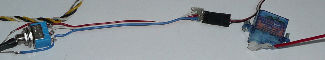

Příspěvekod fulda » úte 07 črc, 2015 5:32 pm
Tady je malé video jak se ovládá servo za pomoci přepínače.

Příspěvekod rawen » úte 07 črc, 2015 6:21 pm
Funguje to krásně, nicméně je tu velké ALE - opakovatelnost a dokumentace pokusu.
Před cca 14i dny jsem testoval něco podobného s 9g mikroservy různých značek a tvrdě jsem narazil. A hned v několika bodech:
1. Jakmile jsem se pokusil servo otevřít (a dostat se k elektronice) a neopatrně pohnul kolečky, začalo to v převodech skřípat. Nejlépe to ustál Vigor, totálně nejhůře TowerPro.
2. Všechna serva chtěla tvrdý napájecí zdroj. Při 6V to lítalo téměř nadzvukově, při 3V (míň můj zdroj neumí) rozumně. Ale i tak bylo velkým rizikem dojet až do krajní polohy, protože některé kusy se v ní mechanicky kously.
Co tím chci říct? K podobnému videu patří místa Chucka Norise podrobný popis podmínek testování a diskuze výsledků. Potom má pro modeláře nějakou hodnotu. V současné podobě bohužel patří do kategorie všudypřítomného bulváru...
P.S.: Osobně jsem k servopřestavníkům pořídil ovladač pana Zajíce. A nelituji.

Příspěvekod fulda » úte 07 črc, 2015 7:25 pm
rawen píše:Funguje to krásně, nicméně je tu velké ALE - opakovatelnost a dokumentace pokusu.
Vycházíš z nesprávných předpokladů.
Opakovatelnost mám něco málo pod 100% (zvládají to jen mehla, kdo je nemehlo tak ne)
Servo není modifikované, lze použít jakékoli servo, napájení na videu používám baterky z modelu, nic zvláštního 3xAA. Bezvadně se dají použít nabíječky od telefonů.
Rychlost přestavování je pochopitelně konstantní, vezmi si serva, stopky a zastav se.
Příspěvky: 5422

Příspěvekod rawen » úte 07 črc, 2015 9:05 pm
Děkuji za doplnění popisu.
Asi jsem to předtím napsal blbě, ale jde mi o to, když už publikuješ dobrá řešení, tak aby to bylo komplet.
Kdo servům dobře rozumí (asi menšina lidí), tomu nic nového neukazuješ. A pro tu ostatní většinu mehel mi to fakt přijde neúplné. (Didaktickou funkci hledání postupu vedoucího k předvedenému řešení dnes málokdo ocení. Raději bych dostal např. naměřený proudový odběr a z toho plynoucí varianty zapojení více přestavníků - vše zaráz trvale pod proudem? "potvrzování" sériovými spínači? Anebo kraťoučký rozbor, proč se to tak chová, resp. zda to bude fungovat vždy anebo jen s určitou elektronikou...) :)

Příspěvekod fulda » stř 08 črc, 2015 7:18 am
Proudový odběr je přece otázkou serva, já jednoduše towerpro serva nepoužívám, takže pokud nakrásně zveřejním grafy pro serva která používám, tak jsou většině lidí k ničemu, protože tady si je málokdo ochoten za servo připlatit 30,-
Přepínač žádný proudový odběr nemá.
Zeptej se svého dodavatele jaká serva ti poslal. Nebo mi někdo darujte hrst serv která používáte a já vám na ně udělám nějakou recenzi.
Pochopitelně jak je u mých konstrukcí zvykem, tak funguje na všechna serva (teda na všechna modelářská serva, která normálně fungují třeba s mým Futuba přijímačem).
Dokumentaci jaké jsem použil zaklínadlo časem zveřejním, ale nejprve jí musím napsat, protože poznámky tak jak je mám udělané teď málokdo pochopí.
Ale zase se dá očekávat, že o tom budu dlouze mluvit v hospodě, takže kdo je netrpělivý, tak se přijde podívat.

Příspěvekod Ferda » stř 08 črc, 2015 7:48 am
Takže výkonový člen mezi LocoIO a servo je vyřešen bez úpravy serva?
Já už byl rozhodnutý serva kuchat a použít je jen jako DC motor s převodovkou.

Příspěvekod fulda » stř 08 črc, 2015 7:57 am
Ferda píše:Takže výkonový člen mezi LocoIO a servo je vyřešen bez úpravy serva?
I tak se to dá nazvat.
Nebo ne možné to nazvat jako záchrana těch, co chtějí používat servo a přitom zvládnou jen používání přepínače.

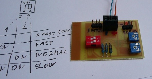

Příspěvekod fulda » ned 02 srp, 2015 11:58 am
Zase jeden pokus se servo kontrolérem. Docela se divím, že jich na trhu není víc, je to taková hezká relaxace.
Ale zase bych je asi měl prodávat, protože třeba conrad si za takovou hračku nechá poslat 23€ (šest stovek) :roll:
VIDEO.
