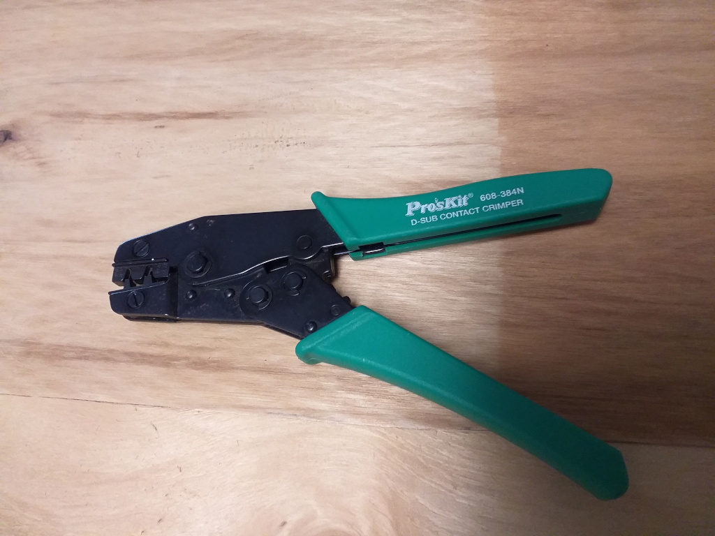

Příspěvekod sidlo » úte 17 zář, 2024 4:35 pm
Já používám tyto kleště. Mají dva rozsahy AWG 30-24 a AWG 22-18. Používám je i pro návěstidla Němeček.
Příspěvky: 3872
Re: Konektory (nejen) k návěstidlům Němeček
Příspěvekod Sarge » stř 18 zář, 2024 7:22 pm
Tak jen pro info, už krimpuju (jen teda mám pocit že nemám úplně vhodný vodič, laněný by byl lepší a asi by snesl i tenčí průřez, každopádně pořídil jsem toto:
https://www.gme.cz/v/1505201/proskit-cp ... -konektory
https://www.gme.cz/v/1504312/proskit-cp ... stmi-220mm
