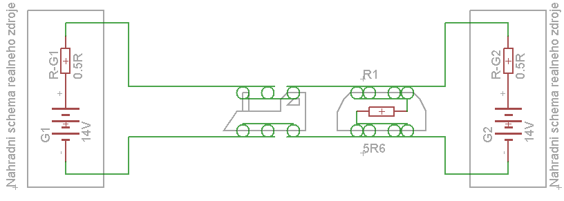

fulda píše:Jak to vidím já, tak máme 2× idelizovaný zdroj 14V, dva odpory 0,5Ω, vzhledem k tomu, že zdroje mají stejné napětí...
No to je, ale bohuzel chybny predpoklad u realneho zdroje pro situaci, kterou ty popisujes, to jest ze bude v kolejich na obou stranach 14V. Uz jsem te nato upozornoval, ze se musi pocitat s koncovym stupnem a jeho ztratami (hlavne a to zduraznuji zejmena u NanoX(DIY) a Spaxu).Vystupni napeti realneho zdroje je zavisle na velikosti zateze.Myslel jsem, ze tento fakt je znam a upozornoval jsem na nej. Myslim, ze ted uz je i laikovi jasne proc ti tam "tecou takove proudy" (viz vypocet nize).
Takze ten vypocet budu vypadat takto
G2 - Rg2i * I2 - (I1+I2) * R1 = 0 (Rg2i bohuzel tam neni zakreslen, ale je v serii se zdrojem G2)
G1 - Rg1i * I1 - (I1+I2) * R1 = 0 (Rg1i bohuzel tam neni zakreslen, ale je v serii se zdrojem G1)
po vyreseni teto rovnice, tak aby platilo, ze na resistoru R1 (5.6Ohmu) je 14V tedy, aby na obou stranach boosteru bylo 14V, dostaneme:
G2=15.25V
G1=14V
I2 = 2.5A
I1 = 0
Rgi1 =Rgi2 = 0.5Ohmu coz je vnitrni odpor boosteru
zde dukaz:
15.25 - 0.5 * 2.5 - (0 +2.5) * 5.6 = 15.25 - 1.25 - 2.5 *5.6 = 14 - 14 = 0
14 - 0.5 * 0 - (0 + 2.5) = 14 - 0 - 14 = 0
Takze plati, ze na obou stranach boosteru jsou stejna napeti 14V. Vpravo netece zadny proud (tedy pres loko !!!) takze napeti je shodne s napetim na vnitrnim zdroji. Vlevo, kde mame zatez 5.6 Ohmu tece touto zatezi 2.5A tedy z Ohmova zakonu plyne, ze je na nem presne 14V, to jest na prave strane boosteru je tedy take 14V. A na vnitrnim odporu Rg2i boosteru vznika ubytek 1.25V, proto je napeti zdroje G2 vyssi tak, aby byly pokryty ztraty koncoveho stupne pro danou zatez tedy R1=5.6Ohmu respektive 2.5A.
Je v tom vypoctu nejaka chyba nebo nebyl tam snad pouzit Kirchoffuv zakon ?
G2=15.25V
G1=14V
I2 = 2.5A
I1 = 0
zde dukaz:
Debata vyhradne tykajici se NanoX(DIY), respektive chybejici kompenzace ztrat koncoveho stupne u teto centraly, presunuta do odpovidajiciho vlakna zde:
viewtopic.php?f=6&t=5275&start=240
Koukám, že jsi se dnes dobře vyspal.
Napětí idealizovaného zdroje je 14V, to znamená napětí reálného zdroje na prázdno. Bavíme se o tom, že G1 a G2 mají stejné napětí a stejný vnitřní odpor, tak proč máš najednou G2 větší než G1? Vzhledem k tomu, že není ve schématu nic, co by nutilo zdroj měnit napětí při zátěži (je to stejný krám jako třeba digitrax), tak to prostě nebude dělat.
To co ty si tu fantazíruješ je jaksi poněkud nereálné, to by nenastalo ani kdyby nějaká kompenzace existovala. Snad jedině v případě že by existovalo nějaké magické kouzlo, které by řeklo zdroji G2, aby vyrovnával napětí tak, aby mašinkou neprotékal žádný proud.
Ale taková kouzla v Evropě nemáme, takže smůla.

Jirka_US píše:
fulda píše: Bavíme se o tom, že G1 a G2 mají stejné napětí
Ne nabavime, az do tohoto okamziku o tom nebyla vubec rec, jak si nato vubec prisel ? Ja jsem te hned na zacatku upozornil, ze zapojeni z analogu neni dobre pouzit pro DCC a celkem jasne jsem ti napsal, ze ti tam chybi ztraty koncoveho stupne. Proc se ted tak divis nebo co je na tom tak prekvapiveho ?
OK, takže dnes nemají stejné napětí? OK, to je dobré si pamatovat, s tím budeme pracovat za chvilku.
Jirka_US píše:
fulda píše:.....a stejný vnitřní odpor, tak proč máš najednou G2 větší než G1? .
No protoze, pokud znas zakon pana Kirchoffa, tak vis, ze jinak to byt ani nemuze
Tahle věta zní, jako by Kirchhof zakazoval dvoum zdrojům stejný vnitřní odpor.
Jirka_US píše:(mas tam preci vypocet, je tam nejaka chyba ?).
Chyba je tradiční :!: , je to tvůj výpočet, který je tendenčně vytvořený jako odpověď na otázku: "jaké má být napětí zdroje G2 na prázdno, aby při vnitřním odporu zdrojů 0,5Ω neprotékal žádný proud ze zdroje G1". Jako odpověď na tuto otázku je to pochopitelně správný výpočet.
Jirka_US píše: Pokud ma byt na vystupu boosteru 14V pri zatezi 2.5A a vnitrnim odporu 0.5Ohmu, tak tam jina moznost neni, nebo snad znas nejake "kouzlo", ktere to "zaridi" jinak ?
Jistě, vzhledem k tomu, že máme vodivé spojení mezi zdroji, tak další vhodná konstalace je taková, že budou oba zdroje dodávat proud.
Potom nám stačí:
14V / 5,6Ω = 2,5A (proud spotřebovaný mašinkou)
2,5A × ½ = 1,25A (½ je poměr jakým se má dělit proud, klidně si lze stanovit jiný, třeba ¼ a ¾, ale pak se musí vše počítat 2×; součet poměrů musí být 1).
1,25A × 0,5Ω = 0,625V (úbytek napětí na vnitřním odporu)
14V + 0,625V = 14,625V. (Napětí každého zdroje na prázdno, aby při zátěži 5,6Ω bylo na výstupu 14V)

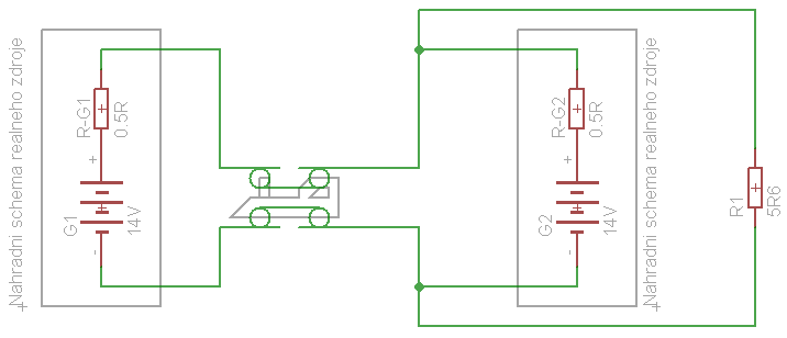

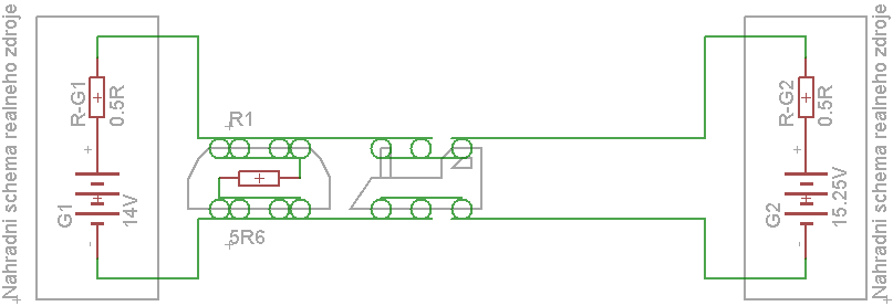

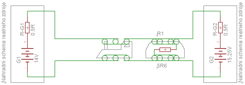

A-ha a to kouzlo v sobě má jen jeden zdroj a nebo oba? Protože pokud oba, tak přece musí začít kompenzovat i zdroj G1 a pak to asi dopadne spíš tak, jak uvádím já, protože při vnitřním napětí 14,625V na obou zdrojích bude na výstupu 14V a to nastane dřív než 15,25V na jednom. Ono totiž platí, že ty zdroje mají propojené výstupy.
Tak a teď takové menší kouzlo, které nám naznačí přednosti tvého výpočtu:
Nejprve pro zopakování původní obrázek, jen jsem namaloval jedoucí lokomotivu trochu víc mnemotechnicky.
Druhý případ ukazuje úpravu, kterou jsi provedl, aby ze zdroje G1 netekl žádný proud. V tom případě je lokomotiva zaparkovaná na rozhraní v pohodě.
Třetí případ je v podstatě stejný jako druhý. Jen s tím malým rozdílem, že jedoucí vlak nám v mezičase přejel do jiné části kolejiště. V tomto případě nám G1 stále nedodává žádný proud, ale všechen proud jde stále z G2, takže přes zaparkovanou mašinku nám protéká celý proud 2,5A. Myslím, že je z toho nadšená.
A kvízová otázka pro zvídavé: Co se stane když na kolejišti nebude jedoucí lokomotiva, ale jen ta stojící?
Ano, potom máme rozdíl napětí 1,25V, který se realizuje na vnitřních odporech v sérii (0,5Ω + 0,5Ω = 1Ω), takže 1,25V / 1Ω = 1,25A, které nám protékají stojící mašinkou jen tak.

fulda píše:Takže znovu fakta: vymyslel jsi si vzoreček, který je vhodný pro výpočet úplně jiného údaje, ten vzoreček jako takový není chybný, ale chybné je jeho použití
Ne neni, to je jen tva nepodlozena spekulace a zatim se ti ji matematicky nepodarilo dolozit.Ten vzorecek plati presne pro schema, ktere jsi si sam nakreslil a za predpokladu, ktere jsi sam stanovil. a nakonec potvrdil, ze neni chybny presne na situaci, kterou si sam popsal.Dokonce jsem ti napsal, aby jsi ten vypocet opravil, pokud je tam nekde chyba.
fulda píše:Vymýšlíš si tu bláboly, kdy jsem řekl, že máme situaci, že máme v kolejišti "V extrémním případě budou všechny ostatní vlaky právě v oblasti.. s celkovou spotřebou odpovídající rezistivní zátěži 5,8Ω" a ty z toho děláš jednu lokomotivu a ještě v eNku.
A k tomuto pripadu jsem napsal, ze tam tou lokomotivou netece zadny proud a dolozil to matematickym vypoctem, o kterem jsi ty napsal, ze neni chybny.
fulda píše:a ty z toho děláš jednu lokomotivu a ještě v eNku[/color].
Ne ja jsem z toho nic neudelal, tento pripad jsi si nakreslil sam a je na tvem poslednim schematu. Ja tam vidim lokomotivu s resistorem R1 5.6Ohmu. Takze se opet ptam jaka Nkova masinka ma spotrebu 2.5A (5.6Ohmu) tedy tak jak je nakreslena na poslednim schematu ?

Příspěvekod Jirka_US » pon 07 kvě, 2018 1:07 pm
To je celkem možné že to nemá, on NanoX nemá
Ano nema, to je spravne, ale pak nechapu proc tedy tady tvrdis, ze ji ma:
fulda píše:
Jirka_US píše:debata o centrale NanoX(DIY) presunuta sem:
Takže jestli tam je nějaká kompenzace, tak je asi před tím vnitřním odporem a takovou má i NanoX a Spax
Kde konkretne ta kompenzace je v NanoX podle toho schematu:
http://usuaris.tinet.cat/fmco/nanox_en.html
Tu prosím zajišťuje R13, takže napětí je stabilní v místě, kde se setkává měřící kabel a výstup. V Našem konkrétním případě je to ten uzel napravo od C2, nalevo od IC5. Schválně si to proměř.
A kdyz jsem ti chtel vysvetlit, jak by ta kompenzace mela fungovat u NanoX(DIY), tak nejsi bohuzel schopny ani odpovedet na jednoduchou otazku jaky je maximalni trvaly proud NanoX(DIY) (vice nez 30 minut) v ciselnem vyjadreni.
A podobnych rozporu a docela zasadnich je tolik, ze name smysl je ani zde vsechny vypisovat.
Jirka
