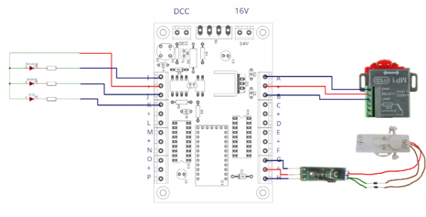

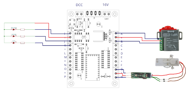

UNI16ARD-8VYH výhybkový dekodér s postupným přestavováním
Příspěvekod sidlo » pon 16 zář, 2024 6:32 am
Dekodér UNI16ARD-8VYH https://sites.google.com/site/sidloweb1/uni16ard-8vyh má novou funkci. Přibylo postupné přestavování výhybek. Funkce estetická - postupné přestavování lépe vypadá. Funkce praktická - motorické přestavníky MPx od MTB jsou citlivé na velikost napájecího napětí. Při jeho poklesu může dojít k nedojetí přestavníku do koncové polohy. Postupným přestavováním se této poruše zabrání.
