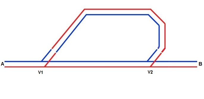

nějak se mi nedaří pořešit problematiku přepínání polarity v níže uvedené smyčce, tak zkusím požádat o případnou radu zdejší odborníky. Podmínky jsou tři - kvůli možnosti projetí stanice (smyčky) ve směrech A-B a B-A se v daných kolejových pasech polarita mezi V1 a (za) V2 přepínat nebude a další podmínkou je řešení bez nutnosti použití kdejakých elektronických modulů vratných smyček fungujících na principu "hlídání" zkratu. Ideál tedy jen relé závislá na poloze výhybky/-ek. Obousměrná možnost jízdy smyčkou by potěšila, ale kdyby to možné nebylo, preferovaný je směr V2-V1.
Děkuji za případné návrhy řešení.

Příspěvekod Zdenek Valter » pát 25 zář, 2026 9:56 am
Pokud si logikou zajistíš to aby obě výhybky nebyly současně do odbočky, pak by to zajistit šlo.
Polaritu přepínaného úseku budeš ovládat výhybkou do odbočky.

Příspěvekod fulda » pát 25 zář, 2026 11:19 am
Věnuje se tomu druhá půlka TOHOTO článku.
Tam je zajímavá ta situace, kdy jsou obě výhybky do odbočky. Pak to na levé působí dojmem zkratu, ale jen proto, že to znamená říznutí.

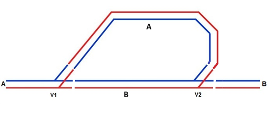

Abychom to n2kam posunuli. tvůj problém je, že máš dva přepínané úseky. Buď se na ten objekt koukáš jako na průjezdnou trať a nebo jako na smyčku. Dokud tohle nestrávíš, bude se ti s tím těžko pracovat. Je velmi důležité si uvědomit, že když je výhybka V2 do odbočky, neexistuje průjezdná trať, ale jen obyčejná vratná smyčka.
Naopak, když jsou obě výhybky rovně, je horní úsek naprosto odpojený od zbytku a je jedno, jaká je v něm polarita, protože vyjet se nedá, bo by jsi musel říznout výhybky.
Překreslil jsem tvůj obrázek:
Doplnil jsem si na něj správné izolované úseky a označil jsem si dva přepínané úseky A a B.
Úsek A je poměrně standardní vratka, řízená výhybkou V1. Když je výhybka rovně, je polarita jako na obrázku, když je výhybka do odbočky, je polarita obráceně.
Úsek B je úsek, který definuje, jak se na tuhle část díváme. Pokud je alespoň jedna výhybka rovně, je polarita jako na obrázku. Pokud jsou ale obě výhybky do odbočky, pak je v tomto úseku polarita obráceně.
A to je vše.

Příspěvekod Ivan » sob 26 zář, 2026 3:31 am
Mne ještě napadá, kdyby se nám nejdelší vlak vždy vešel do úseku A, pak by se ani nemusela měnit polarita B.
Nebo ne?
Příspěvky: 2475
Re: Jednoduchá vratná smyčka
Příspěvekod fulda » sob 26 zář, 2026 7:04 am
To je sice správná, ale dost nepraktická úvaha.
Tedy znamenalo by to, že když máš obě výhybky do odbočky, stejně nesmíš vjet na V2.
Proto bych jí zavrhnul a dal tam to jedno relátko pro úsek B navíc. Rozhodně to zlepší praktickou použitelnost.
Příspěvky: 5422

Příspěvekod prcek » sob 26 zář, 2026 9:42 am
Nevím, jak to vypadá ve skutečnosti, ale nemohl by mít úsek B téměř nulovou délku?

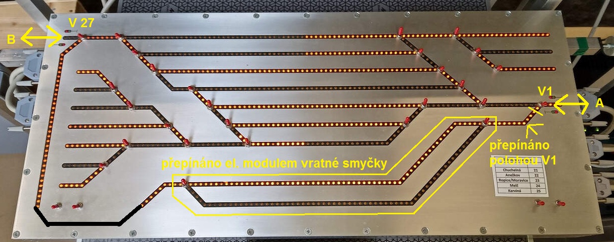

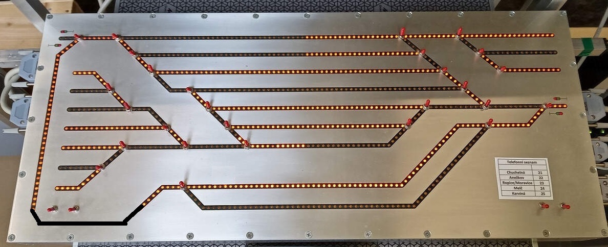

Příspěvekod Davca » sob 26 zář, 2026 1:45 pm
Zdravím
a děkuji za příspěvky. Asi bych měl upřesnit, že jde o de facto stanici se smyčkou, kde jsou v poslední době problémy s el. modulem vratné smyčky (zastavování lokomotiv, souprav s osvětlenými vozy apod. - ano, jde o problematiku toku vyšších proudů). Byla tedy snaha problém řešit jednodušeji než laborováním se "snímacími" odpory na el. modulu smyčky a zařízout tak princip přepínání pomocí zkratů. Zde tedy odkaz kvůli přehledu o délce kolejí ...
https://www.rajce.idnes.cz/davcca/album ... 1631409323
a níže snaha o upřesnění podoby kolejiště dané stanice se smyčkou. Připojuji ještě "nepopsaný" snímek kvůli případné lidové elektro- tvořivosti. 8)

Příspěvekod fulda » pon 28 zář, 2026 7:32 am
V zásadě si můžeš vybrat něco z toho, co jsem napsal.
Buď zamezíš současnému postavení výhybek V1 a V27 do odbočky, pak ti bude stačit přepínat úsek spolu s polohou výhybky V1. Pochopitelně ten úsek protáhni až k výhybce V27, jinak to zase bude složité.
Nebo tomu současnému přehození nezamezíš a pak potřebuješ dva úseky jak jsem je pojmenoval nahoře.
Všechno ostatní povede jen ke komplikacím, které budeš přenášet na obsluhu stanice. Teda ty komplikace budou i když zamezíš současnému přehození výhybek, protože i to je celkem nelogickej krok (a jako na potvoru na fotce máš obě výhybky do odbočky).
Příspěvky: 5422

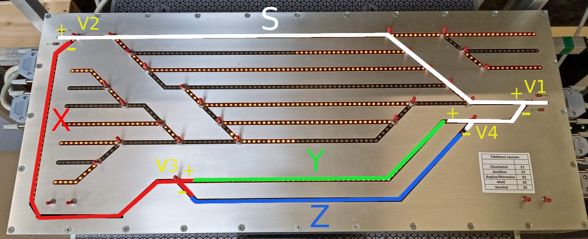

Příspěvekod prcek » stř 30 zář, 2026 8:41 am
Plácnu ještě jeden návrh + tabulku, co se k čemu připojí podle přehozených výhybek.
Vymyslet, jak to zrelátkovat teď nemám úplně čas.
Kód: Vybrat vše
V1      V2      V3      V4      X       Y       Z
+       +       ?       ?       V1/V2   V1/V2   V1/V2
+       -       ?       ?       V2      V2      V2
-       +       ?       ?       V1      V1      V1
-       -       +       +       vyp.    V1      V1/V2
-       -       +       -       V2      V2      V1
-       -       -       +       V2      V1      V2
-       -       -       -       vyp.    V1      V2/V1
Ještě vysvětlivku
V1 - daný úsek je připojený s polaritou tak, aby bylo možné projet výhybku V1
V1/V2 znamená, že daný úsek je připojený k jedné z výhybek, ale je jedno ke které. Předpokládá se, že v tomto případě všechny úseky XYZ stejně.
vyp. - daná část úplně odpojena. pořád je tu riziko zkratu, pokud do ní najedou současně vlaky z obou stran, možná by pomohlo ji tomto případě ještě rozdělit na dvě části.

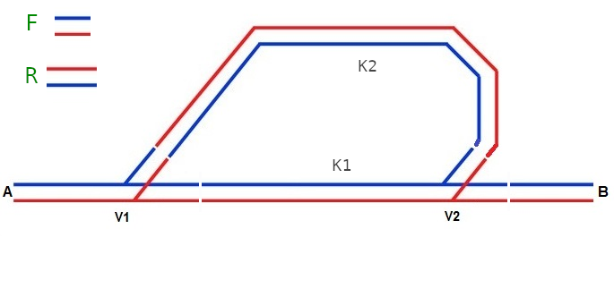

Ve stanici jsou výhybky V1 a V2.
Ve stanici jsou koleje K1 a K2.
Za oběma výhybkama jsou obě větve dělené v obou kolejnicích.
Směr napájení je F (modrá nahoře) a R (modrá dole).
V kolejích K1 a K2 je polarita přepínána pomocí dvoupólového relé.
Pravdivostní tabulka:
Kód: Vybrat vše
|  V1 |  V2 |  K1 |  K2 |
|  P  |  P  |  F  |  F  |
|  O  |  P  |  F  |  F  |
|  O  |  O  |  R  |  F  |
|  P  |  O  |  F  |  R  |
Relé bude spínáno přes dekodér a může vypadat takto http://diskuze.modely.biz/viewtopic.php?t=11679&p=303493#p303428.
Logika spouštení dekodérů bude na základě ohlasu výhybek V1 a V2 a bude trochu složitější (ale ne o moc) než u vratné smyčky s jednou výhybkou http://diskuze.modely.biz/viewtopic.php?t=8153&p=300514#p300514.
Není to složité a je to spolehlivé.

Příspěvekod fulda » stř 30 zář, 2026 1:39 pm
sidlo píše:Pravdivostní tabulka:
Kód: Vybrat vše
|  V1 |  V2 |  K1 |  K2 |
|  P  |  P  |  F  |  X  |
|  O  |  P  |  F  |  F  |
|  O  |  O  |  R  |  F  |
|  P  |  O  |  F  |  R  |
Nechtěl bych tady bejt za chytrého, ale tenhle popis se zrovna moc neliší od toho, co je napsáno TADY.
Jediný rozdíl je v tom, že v pravdivostní tabulce v místě označeném X já preferuji použít "R", zatímco ty "F". Důvod pro moje "R" je ten, že potom úsek K2 kopíruje polohu výhybky V1 a nezáleží na V2. Tedy méně komponent v logice = menší pravděpodobnost chyby. A také je potom logicky snadnější situace, pokud se uživatel rozhodne "obětovat" úsek "B/K1" (což by vycházelo z rozměrových podmínek jako použitelné).
Ale jinak tomu nerozumím.
