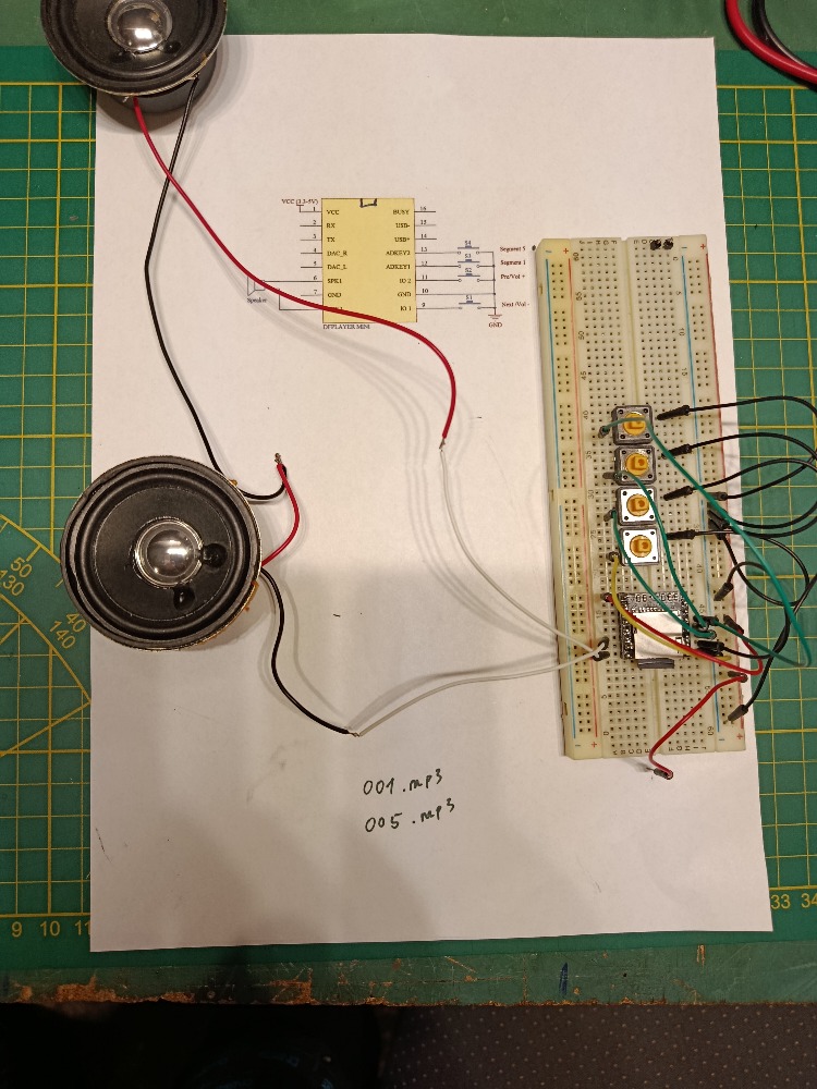

od romansis » pát 27 úno, 2026 2:32 pm
Koupil jsem si modul MP3 přehrávače z odkazu výše, ale nemůžu najít nějaký rozumný návod. Poradí někdo. Chtěl bych přehrávat dva zvuky dvěma tlačítky.

od Pater » pát 27 úno, 2026 4:23 pm
Návod mají přímo
v tom odkazu výše. Pokud stačí 2 skladby dvěma tlačítky, tak jedno tlačítko na pin ADKEY1 a druhé tlačítko na pin ADKEY2 proti GND. Na SD kartu pak nahrát soubory "001.mp3" a "005.mp3".

od romansis » úte 10 bře, 2026 3:11 pm
Tak jsem to vyzkoušel a chová se to divně. Reaguje to jen na tlačítko "Pre". Při zmáčknutí přehraje první skladbu po druhém zmáčknutí přehraje druhou a tak se to střídá. Někdy se stane že po zmáčknutí
přehrává pořád dokola jednu skladbu. Ostatní tlačítka nereagují.....
