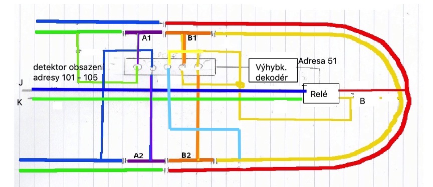

Výhybkové dekodéry a servodekodéry MGP mají kromě základní funkce, tedy například přestavování výhybky nebo ovládání mechanického návěstidla, také další funkce. Mají pět programovatelných vstupů, které lze napogramovat buď pro přímé ovládání výhybek tlačítky nebo přepínači (bez potřeby další elektroniky a použitelné například na analogovém kolejišti), ale také třeba jako vstupy pro detektory obsazení. To lze využít ve spojení s funkcí "pravidel" například k ovládání smyčky nebo úseku s přepínáním polarity, bez potřeby speciálního smyčkového modulu. K dispozici je pět pravidel, každé s možností využití až pěti podmínek s využitím logických funkcí A/NEBO podmiňujících chování zvolené výhybky. Lze to využít třeba pro automatické přestavení výhybky aby nedošlo k"říznutí". Příkladem využití je ovládání polarity ve zvoleném úseku. V uvedeném příkladu jsou použity čtyři detektory obsazení.
Úseky A1 a A2 slouží k nastavení polarity přepínaného úseku při vjezdu, úseky B2 a B2 jsou součástí úseku s přepínanou polaritou a zajišťují přepnutí polarity přepínaného úseku tak, aby souhlasila s polaritou okolního kolejiště. Relé přepínající polaritu je ovládáno jednou pozicí výhybkového dekodéru. V případě klasické smyčky s jednou výhybkou stačí jen dva detekované úseky, sloužící k přepnutí polarity při opouštění smyčky. Polarita smyčky při vjezdu je v tomto případě závislá na poloze výhybky (stejně jako při napájení srdcovky). Místo těchto detekčních úseků by bylo v případě smyčky možné použít třeba optodetektory, to ale nemám vyzkoušeno.
