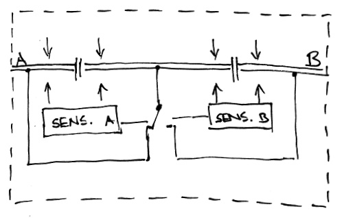

Idea je stejná, jako u smyčky. Mám trať připojenou na zesilovač A, přepínaný úsek delší než nejdelší trakční vozidlo, trať připojenou na zesilovač B. Na každé straně fotobuňka (tedy dvě), která přepne relé a tím přechodový úsek připojí na správnou stranu.
2024-11-08 11.51.56.jpg (93.98 KiB) Zobrazeno 4200 krát
Vlak přijíždí ze směru A, přehodí si úsek na sebe, dojede na konec úseku, přepne si jej na výjezdní stranu B a plynule odjíždí. Z druhé strany nic stát nemůže, když jde o jeden traťový úsek a provoz neřídí SŽ.

Příspěvekod Pavel-HP » pát 08 lis, 2024 11:44 am
A kam si ty fotobuňky vetkneš??

to Zdenek Valter - tak jsem to pochopil špatně a správně to pochopil prcek
to Zlámalík - pokud to bude na fotobuňky tak se musí brát v úvahu i vozy, takže ten přechodový úsek musí být delší než nejdejší vlak; ale je to škrábání se za levým uchem pravou rukou - dovolíme boosterům různé zpoždění na signál, abychom to později složitě řešili

Příspěvekod Zlámalík » pát 08 lis, 2024 2:25 pm
sidlo píše:to Zdenek Valter - tak jsem to pochopil špatně a správně to pochopil prcek
Děkuji za dobrou poznámku o nejdelším vlaku, to mi nedošlo, ale jak píšeš, je to ptákovina, která se dá řešit líp synchronizací. Howgh tedy.

Jinak Zlámalíkova myšlenka je správná a to tam kde je mezi úseky napájení nesynchronní (není ve fázi).
Kolegy z FREMO na to již dávno přivedl problém splupráce více centrál v jednom Layoutu
Centrály se propojují mezi sebou pomocí zařízení - Loconet Gateway a Track Switch
Kdy Loconet Gateway zjednodušeně řečeno předává ovladače mezi jednotlivými centrálami a Track switch přepíná DCC úsek mezi centrálami
